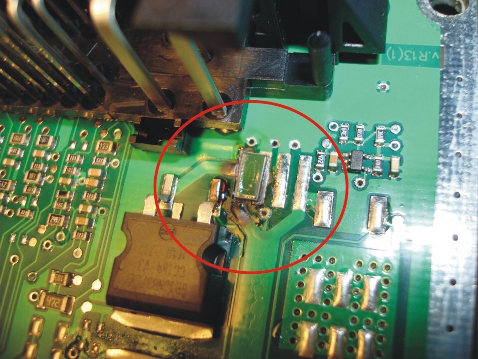

  3. В продолжении темы ЭБУ.В общем перепаял транзисторы,теперь искры нет вообще,куда копать не представляю даже-впервые паяю эбу.Посмотрел куда идут дорожки от ножек транзисторов,не бьется только одна нога,даже не знаю как описать в общем идет на какой то прямоугольник рядом с транзистором.Фото не мое,но картина один в один.
