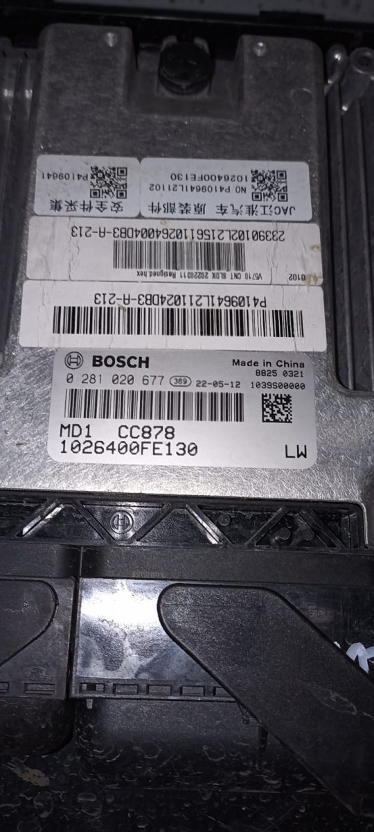

  1. Здравствуйте, форумчане! Чем диагностируете камазы компас5, мотор там типа свой, ну как свой, срисовали с китайца, читал что такие моторы стояли на джаках т8. Блок управления двигателя md1cc878 0281020677 WESE13. Чем можно почитать мотор, абс? Ну и, соответственно, какими нитками шить?
  2. Нашел, блок вскрыл и увидел там м73. А в прошивке по идентам кто то исправил на январь. Спасибо!
  3. ааа. я уже пробовал подключаться с без плюса, никак вообще. прошивка стоит и201цп57, что в диагностике что на шильдике, подключается через бош 7.9.7. в см2

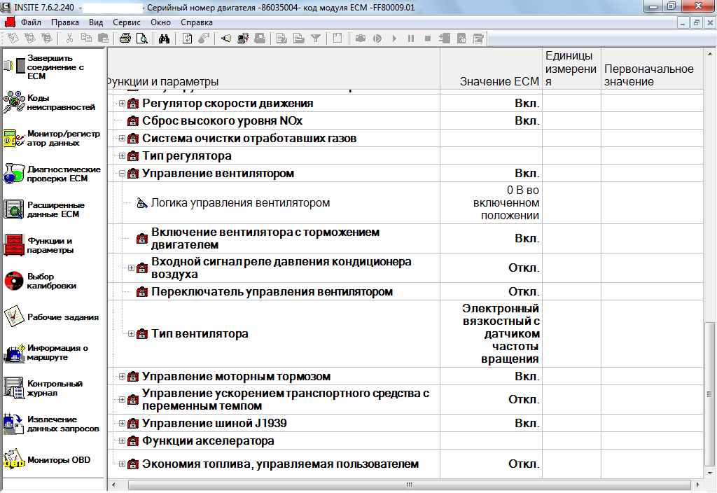

  13. ну ты посмотри в функции и параметры , если чек не горит тогда , в твоем случае, логика управление вентилятором выкл.
  14. ошибка будет гореть, и вентилятор будет работать всегда. В функциях стоит 0в во включенном положении.
  15. да все там включено было, просто перекалибровал - заработал, уже неделю катается!

  17. Чаще всего стали приезжать камазы евро4, ну само собой жалуются на мочевину (дозатор и все такое), но все больше достает ошибка 0245 Цепь управления вентилятором - напряжение ниже нормы или короткое замыкание на цепь низкого напряжения. В цепи управления вентилятором при подаче команды на включение обнаружено низкое напряжение сигнала. Т.е. вентилятор включается, но не выключается, загорается желтый чек. Перезапуск двигателя помогает выключить муфту вентилятора, но на пару-тройку раз. Элетровязкомуфту пробовал менял, ничего не дало. Проводка целая, пару машин было с малым пробегом до 30 000 км. Может у кого такое было, кто сталкивался, подскажите куда лезть?
