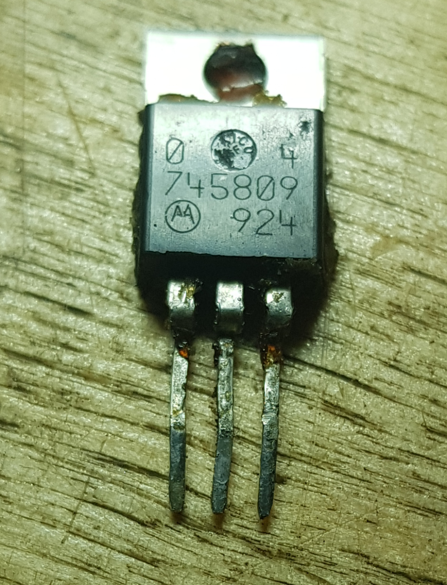

  7. вобщем нашли донора,только шестицилиндрового,подкинул оттуда транзистор-не помогло,подкинул драйвер 3536aa-поехало.
  8. Всем привет,машина затроила...следствие выявило треснутую катушку зажигания,на проводе управления 2-3 висит постоянный минус,новую подкидывать не стали,понимая чем это кончится. Проверили провода- замыкания на массу нету. расковыряли желе в ECM, вычислили виновника,выпаяли...и поняли что найти такого транзистора как-то не получается.. Итак,вопрос- если кому известно, подскажите есть ли аналог ключа зажигания 745809( Motorolla?фото прилагаю) ?и второе-есть ли в этих блоках иммо?ключ зажигания на вид без чипа,но не родной.собственно получится ли подкинуть блок с разборки?(eeprom нашел,но пока не отпаивал) блок 04745860

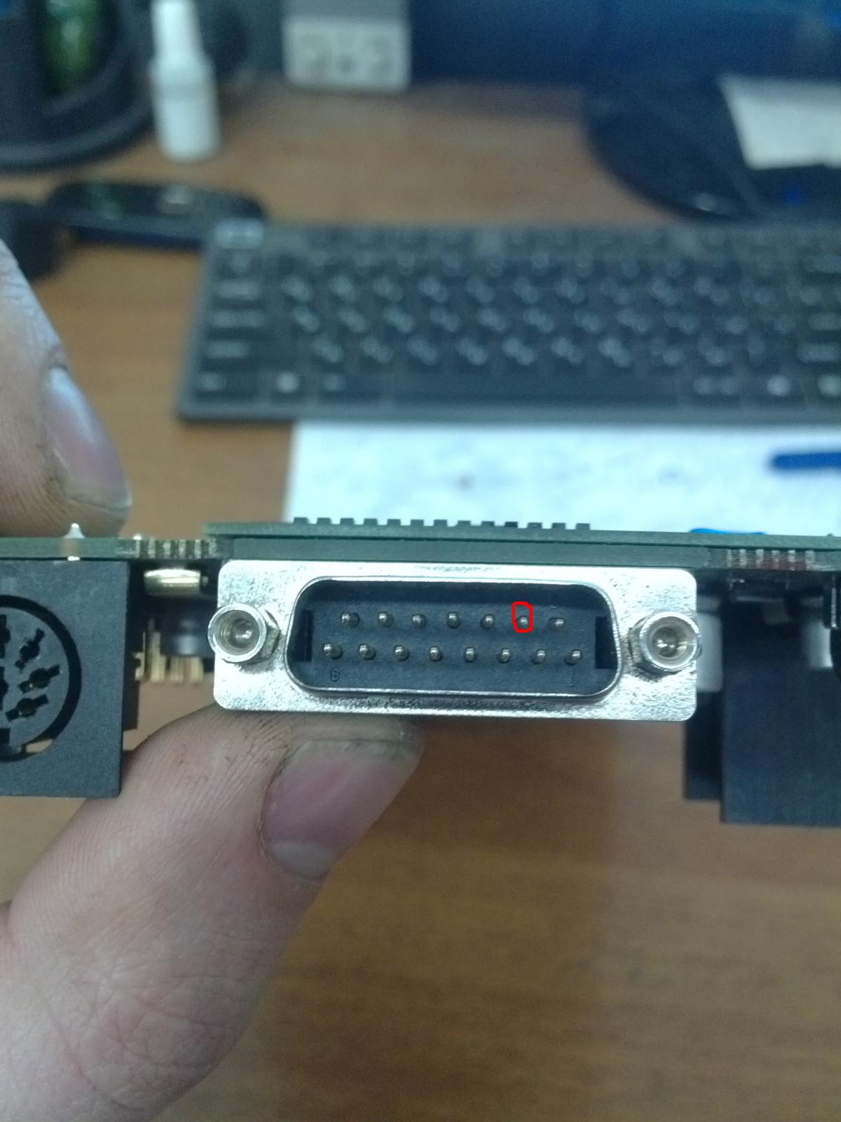

  22. вопрос по ремонту снят,отпаялся питающий пин в разъёме,пропаял всё норм. супрессор,или диод исключил из конструкции.всем спасибо за поддержку!

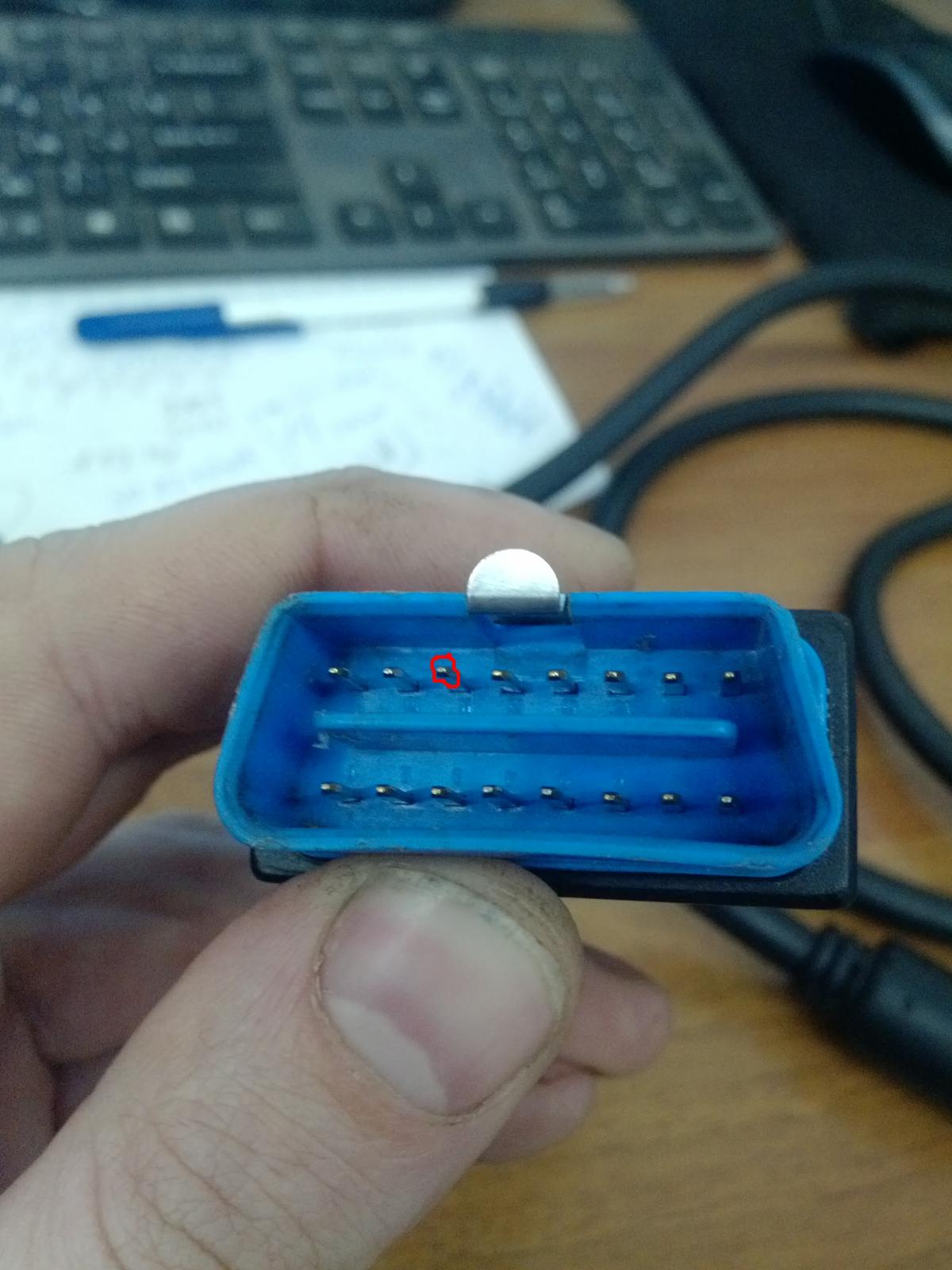

  23. хорошо,сегодня попробую. при каких обстоятельствах произошла неисправность-неизвестно. но возможно использовалась не обд2 колодка,а какая-либо другая,использующая этот контакт на разъёме сканера.
  24. на разъёме сканера это контакт 10,на обд вилке контакт 11. на фото пометил на всякий случай. накоротко супрессор не замкнут..
