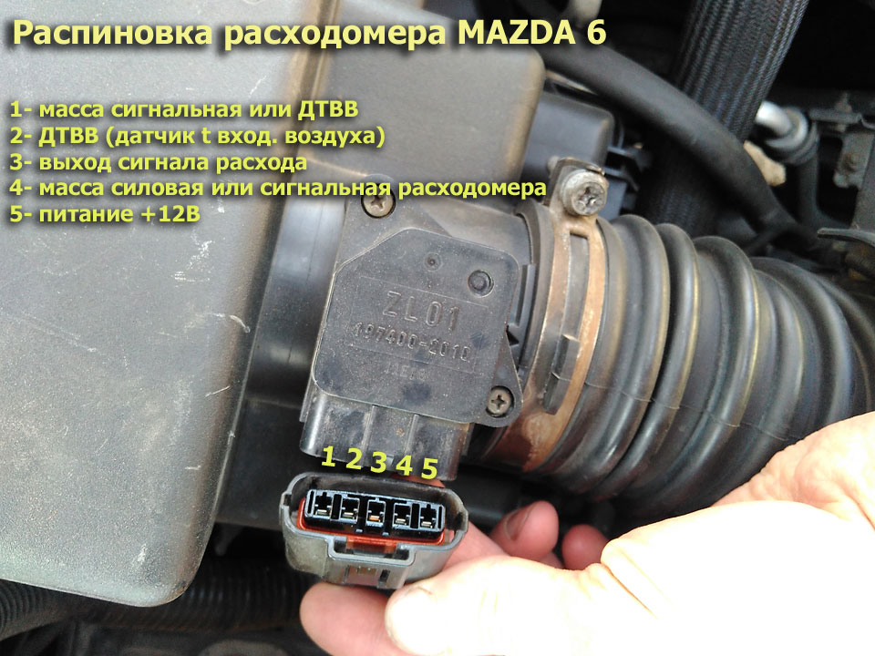

  2. Есть подозрение что это отсутствующий дмрв(МАФ). Не подскажете как его обойти? Говорят что без него подают 1,5 вольта на штекер и она запускается и работает, так вот не подскажете как обойти его и на какие контакты подать вольтаж?
  3. Доброго всем времени суток! Танцы с бубном не помогают... В общем ситуация такая.- Мазда 6gg 2007 г.в. 1.8 L8. Собрал авто после дтп, удар был лобовой. Авто не в какую не хочет запускаться, точнее запускается и сразу глохнет ровно через секунду, на нажатие педали газа не реагирует, дроссель в полном порядке. Массы все зачищены подтянуты, преды все целые, питание на форсах и катушках не пропадает, насос качает. Единственное чего не хватает это обводного ремня и датчика температуры на корпусе воздушного фильтра и по нему висит ошибка, у товарища скидывал фишку на такой же машине, она заводится без него. Далее... Ошибка в абс c1119 и в srs записан креш, srs блок снял ничего не изменилось, абс тоже снимал - так же без изменений, сигналка без блокировки, иммо лампочка гаснет, ошибок нет по иммо, пробовал заводить всеми 3мя ключами от этого авто - без успехов - ровно секунда и глохнет. Что ещё может быть уже не знаю...
