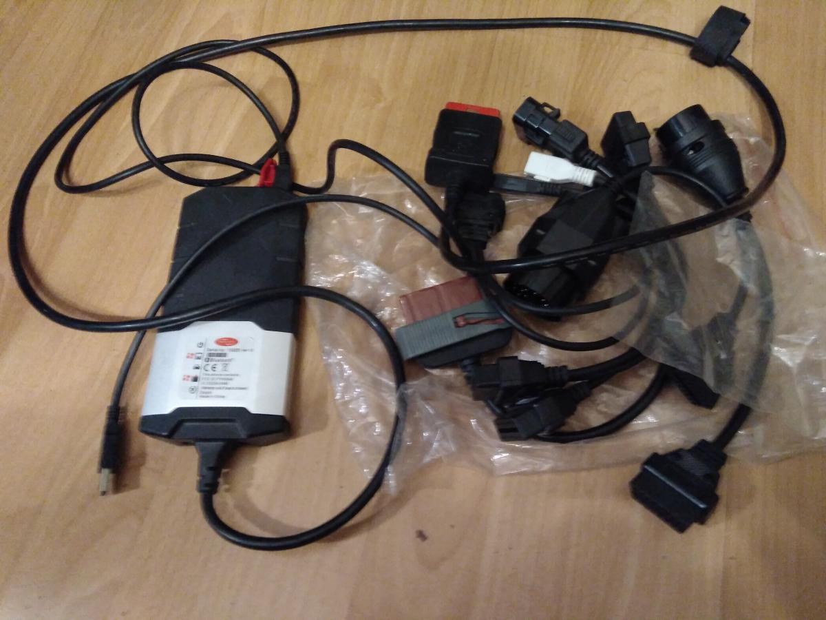

  10. TM-100 EasyDiag2.0- продано,отправлено новому владельцу Добавлю Дроссель ммс лансер 9 1.6___5000р Сим модуль опель астра н -2500р делфи-3000р

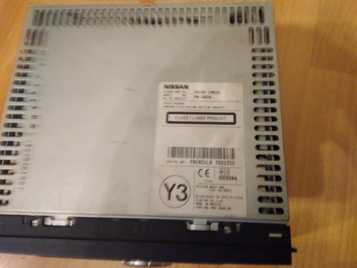

  11. 1 EasyDiag2.0 sn 96859007**** -Новый,конверт запечатан,лежал в резерве.-9000 2 Delphi sn100251+набор кабелей-4000 3 магнитола рабочая Nissan ,не известен пин -3000 4 ТМ100 Full fly v1.45 -20000 Могу отправить почтой,или привезти в тк,возможна встреча в мск
