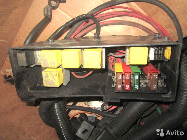

  4. Черное 20А - 7700414484 Желтое 40А - 8200308271 или 8200052596 Где фиолетовое место под реле там 8200333372 но я не уверен.
