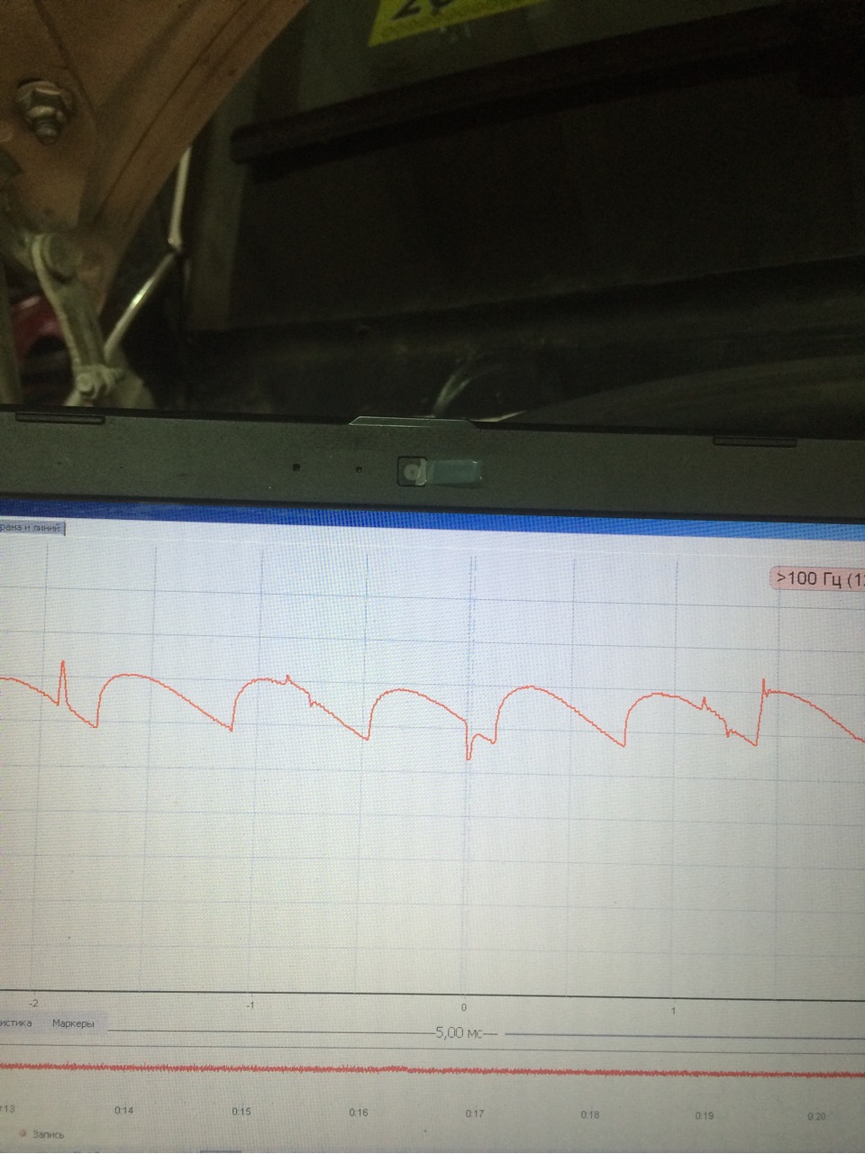

  3. - нет сигнала Индикатор неисправности ВКЛ - Подтверждено - протестировано после удаления записей Стоп-кадр: СТОЯЛ ДАТЧИК 036906433D -ПОСТАВИЛИ FAE 79177 НИЧЕГО НЕ ПОМЕНЯЛОСЬ ЗАМЕНЁН САЛЬНИК С ГРЕБЁНКОЙ ПРОЛАЖИВАЛ ОТДЕЛЬНУЮ ПРОВОДКУ НАВОДОК НЕТ ПИТАНИЕ В НОРМЕ
  4. СКОРЕЕ 2 ТРАНЗИСТОРА
