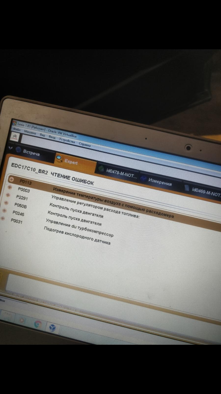

  1. прозвонил от всех датчиков и клапанов до мозгов провода... они целые. но есть места где кол-во на фишке датчика и приходящие провода на мозг различается. (да клапане 2 конца а на мозг доходит 3) Вот расшифровка
  2. ну вроде как что нужно заполнил
  3. Суть такова ошибки p0003 p0245 p0113 p2291 p050B Куда копать не щнаю. Прозванивал проводку.. с регулятора на тнвд фишки выходит 2 провода( розвый и белый) на ECU приходят такие же плюс Синий. Та же история и с Лямбда датчиком.. выходит 6 концов... приходит 7. Управление турбиной впорядке. Хотя пишит тоже замыкание на массу По тесту клапана регулятора, даже со скинутой фишкой пишет замыкание на массу. У когонибудь есть схема электропроводки от Мозгов до Этих клапанов и датчиков. VIN: VF7NC9HP0DY565079 также на клапан не приходприходит нормальное напряжение при включеном асс+. приприходит где то 3.5 вольта а на доноре так сказать 8.7. члучай тяжелый прошу попомочь
