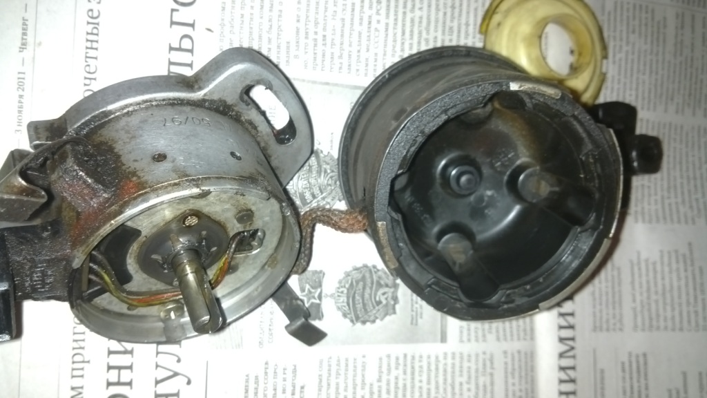

  1. Ну, как, разобрались с проблемой? Такая же беда на аее. Добралмя до трамблера, треснутый бегунок и имеется люфт, очень большая зависимость от нагрузки, руль поворачиваю, машина глохнет, тоже самое и с печкой.

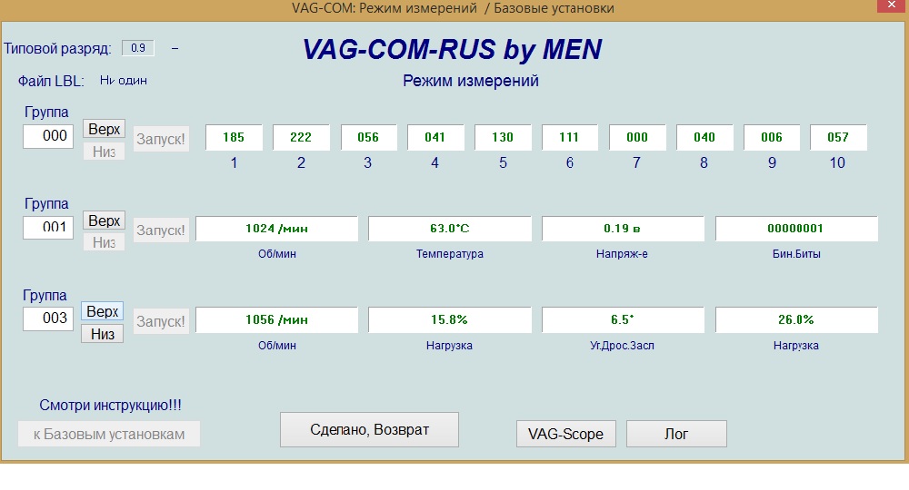

  2. Спасибо за такой полный ответ. Дросель снимал и чистил. При входе в 001 канал vagcom заслонка поднимается и опускается, зажигание, да нужно регулировать, т.к на свечах имеется нагар. Я просто ничего больше не вижу, кроме трамблера, востановил проводку, поставил новый разъем на датчик давления в впускном колекторе.

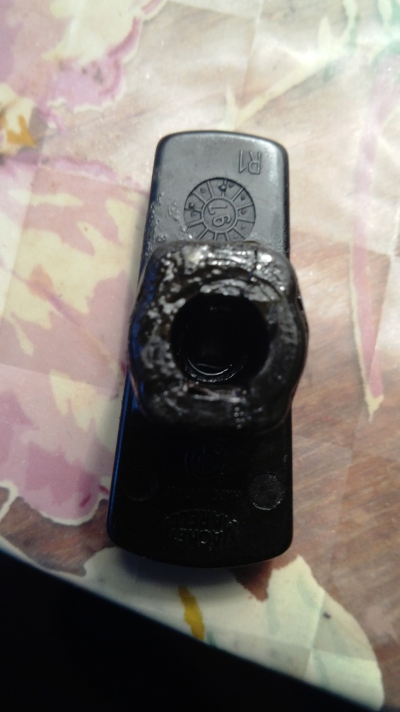

  3. Снял трамблер, бегунок старый хозяин замотал его изолентой т.к от был треснут. Я подозреваю трамблер, с такой системой впрыска я не сталкивался.
