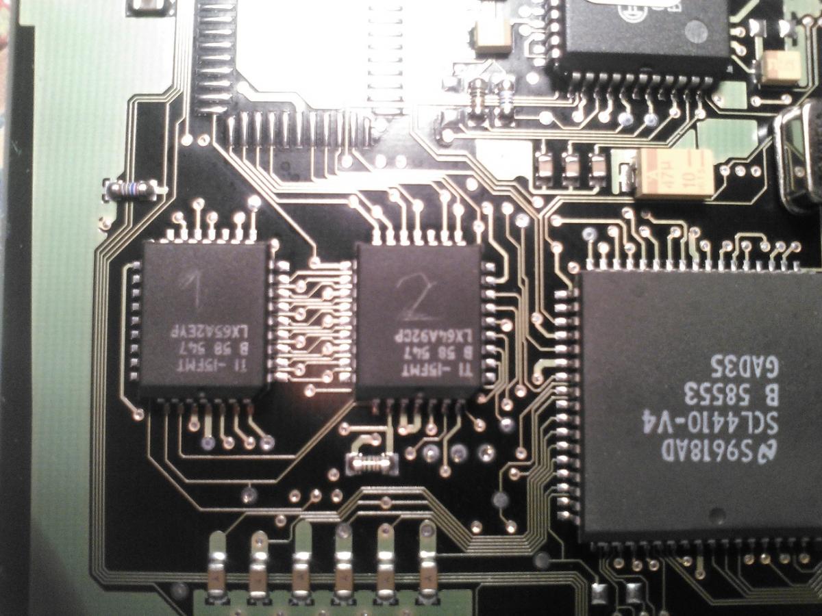

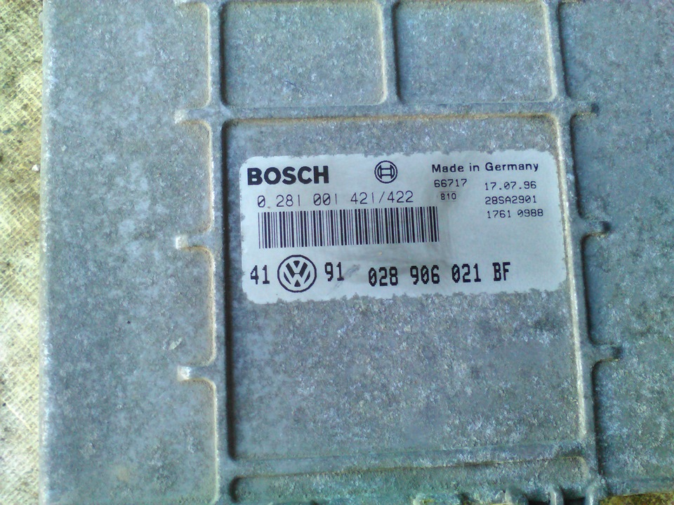

  1. Всем привет!Подскажите какие пзу(желательно перезаписываемые) закупить для чипа а/м гольф 3 96год мотор 1.9 ahu/90hp мозги msa-15.Заранее спасибо

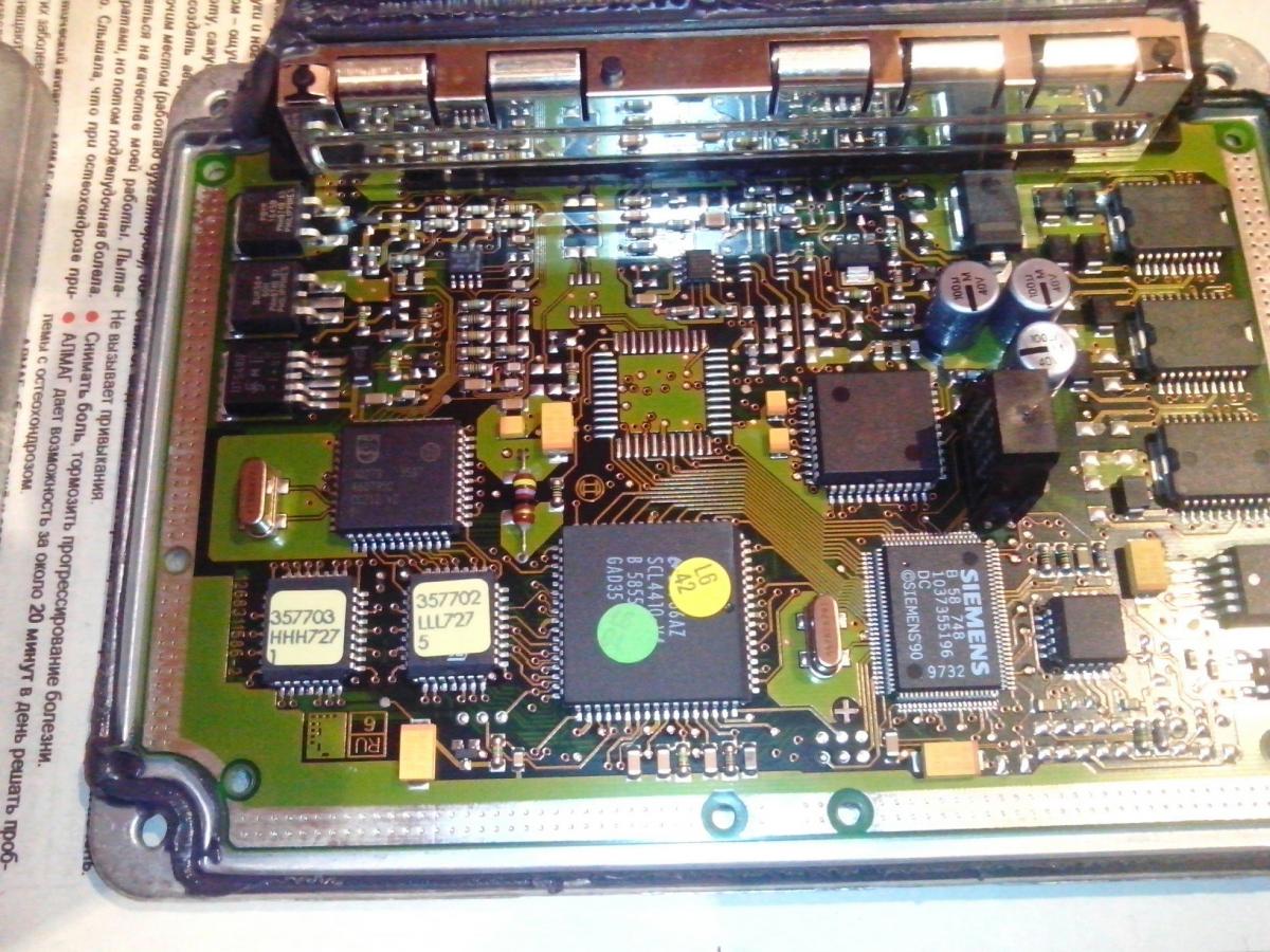

  2. Сработало правило -доверяй но проверяй.Мне визуально не понравилась пайка переходников на микросхемы, в результате решил самостоятельно пропаять!Проверил на штатных флэшках-теперь заводится.Попросил чела с прогером еще раз перезаписать на новые микрухи тюн.прошиву,заранее подогнув контакты на них. И все гуд:подружил мозги с приборкой и вуаля!

  6. писались же в программаторе,а не на эбу,вряд ли. А эти флэшки перезаписываемые вроде (AM29F010)?
  7. Ура! пол дела сделано!Вчера самостоятельно были заново пропаяны панельки на эбу.На стоковых флэшках(M27c1001) заводится! Когда переставляю другие флэшки (AM29F010) с откорректированной моей прошивкой-тишина,местами менял толку ноль. Куда копать дальше???
  8. Я не спец.машина моя.Сейчас езжу на вторых рабочих мозгах,а эти родные для чипа. Что было сделано: выпаяны родные микросхемы-считаны программатором,впаяны переходники. так же есть 2 микросхемы с модифицированной прошивкой. Так вот и с теми и другими микросхемами после перепайки блок не выходит на связь,соответственно не могу подружить с приборкой.

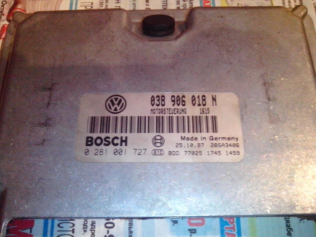

  9. Знатоки подскажите.А/м vw b5 1.9tdi AHU(90hp). Хотел чипануть .После перепайки другим челом переходников под микрухи, ваг ком не видит блок. Что он мог нарушить?
  10. Народ где в ваг-коме посмотреть версию софта edc-15v b5 1.9tdi ?
