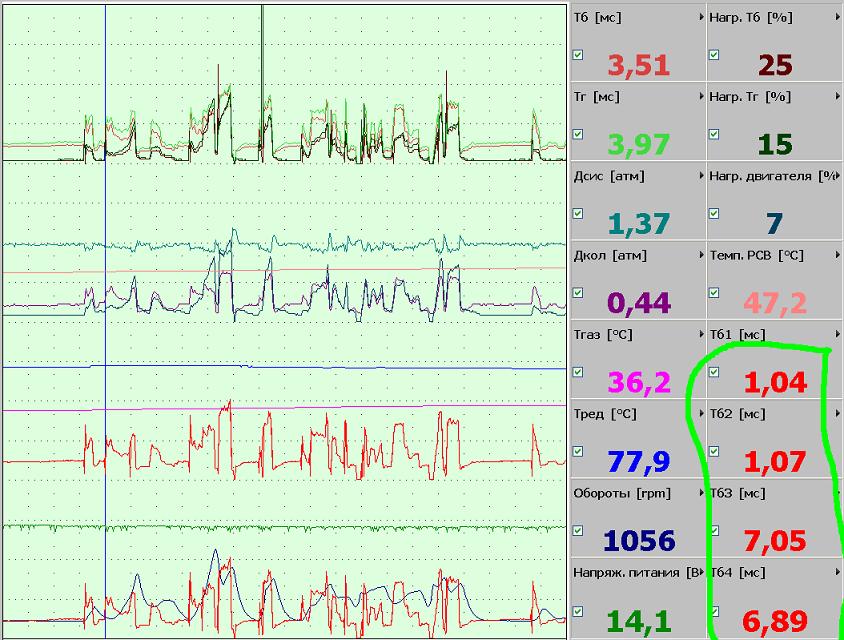

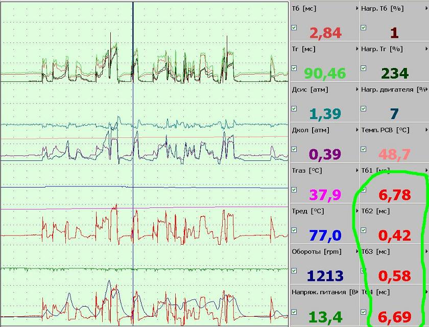

  1. С провалом понятно, хотя есть другая Приора, где шланги еще длиннее, но провал менее заметен чем у меня. А что происходит со временем впрыска?
  2. Здравствуйте. Установил ГБО на Приору с контроллером Bosch 7.9.7+. Контроллер ГБО OMVL Saver (KME Nevo). Есть провал при резком нажатии педали газа на ХХ. Записал осциллограмму, разложил время впрыска бензина по форсункам и увидел следующее... (см. скриншоты). Что за явление я наблюдаю?
