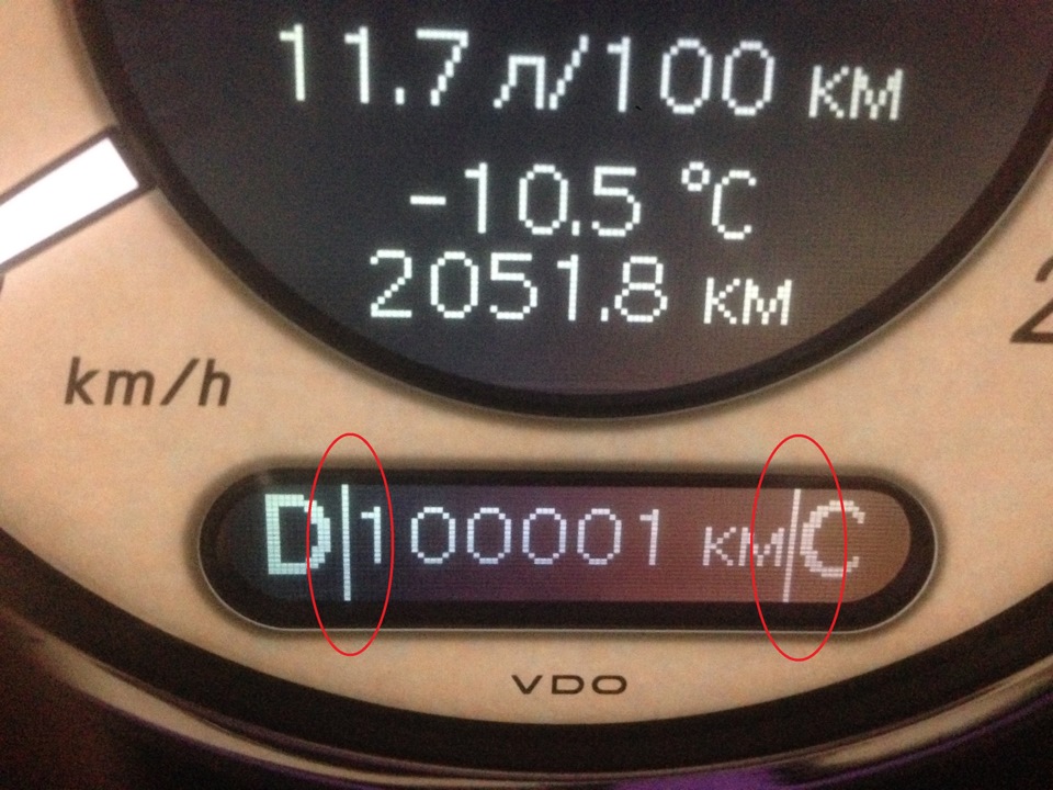

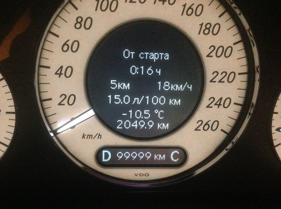

  3. Всем здравствуйте. Так как тут много специалистов по корректировке одометров, то не могли бы знающие подтвердить или опровергнуть утверждение о том, что на мерсах в кузовах 209 и 211 на одометре палки появляются один раз и навсегда после показаний 100000 и потом уже не исчезают, хоть ты смотай его на ноль? Проверить сам не имею возможности, но почему-то кажется, что эти палочки просто, чтобы большие показания одометра не сливались с буквами передачи и режима коробки. Спасибо всем откликнувшимся.
  4. Всем здравствуйте. Так как тут много специалистов по корректировке одометров, то не могли бы знающие подтвердить или опровергнуть утверждение о том, что на мерсах в кузовах 209 и 211 на одометре палки появляются один раз и навсегда после показаний 100000 и потом уже не исчезают, хоть ты смотай его на ноль? Проверить сам не имею возможности, но почему-то кажется, что эти палочки просто, чтобы большие показания одометра не сливались с буквами передачи и режима коробки. Спасибо всем откликнувшимся.

  8. Перекидывали панели от 220 на CL в 215 кузове 1999 г.в.-пробег светился тот, что с приборками шёл.
  9. Да, точно, когда некорректно выходишь из меню SBC, то будут прочерки.

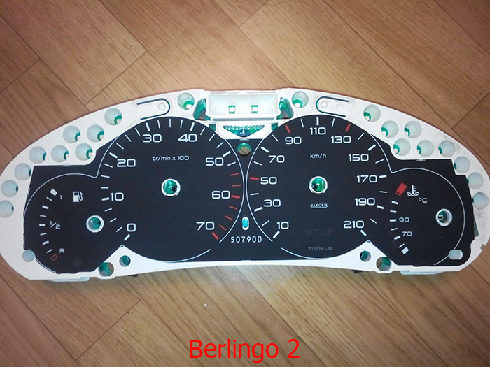

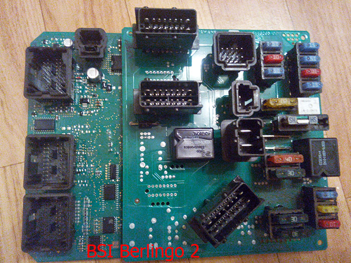

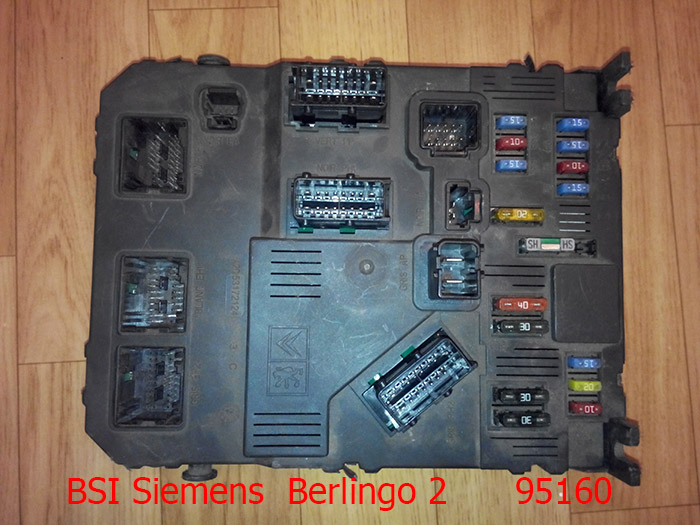

  10. Citroen Berlingo 2 2011 г. Dash Jaeger 95020 , BSI Siemens 95160

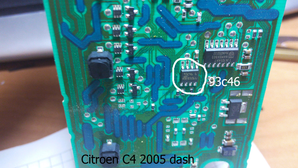

  11. Хороший калькулятор. Помог посчитать Ситроен С4 2005.
  12. Citroen C4 2005 BSI Johnson Controls и Dash Johnson Controls.
