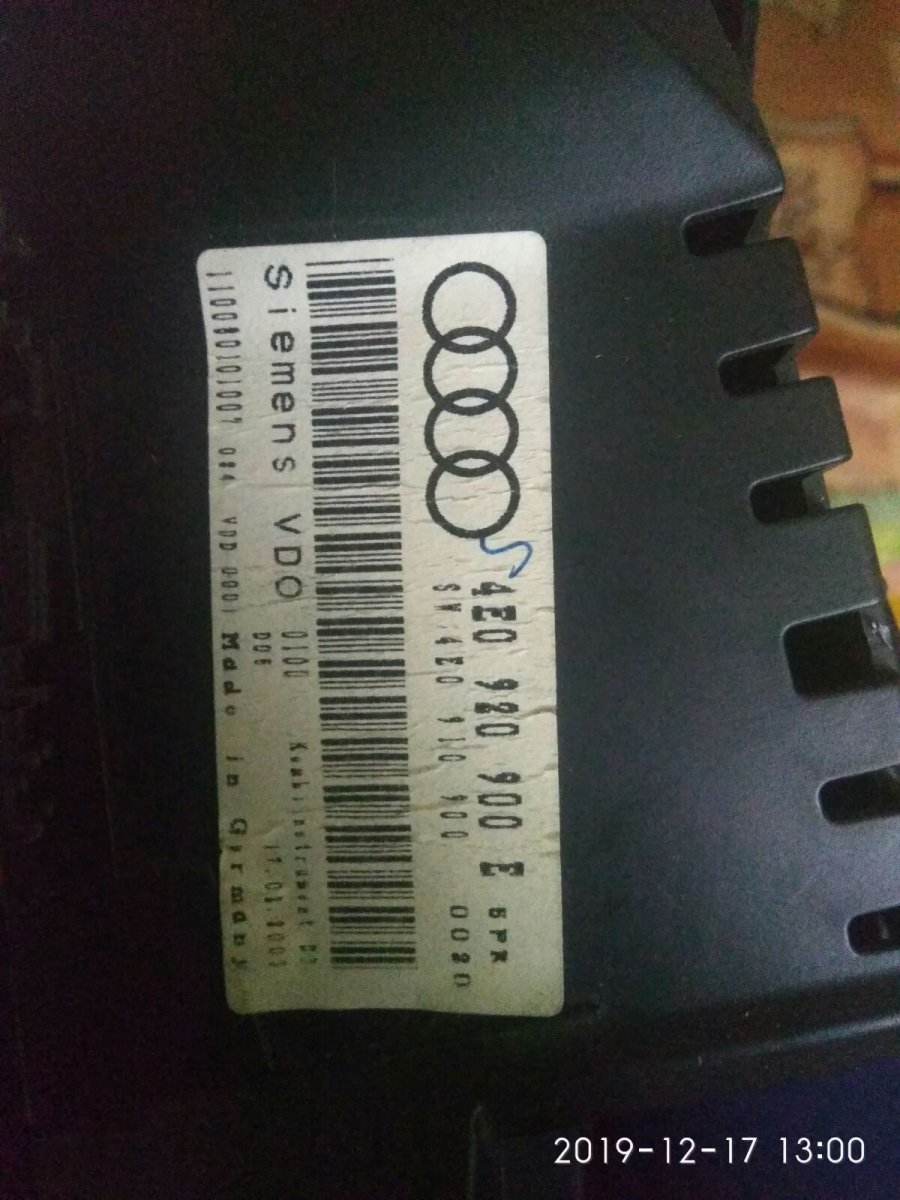

  3. Доброго всем здравия. С наступающим! Прошу помощи в поиске дампа приборку VDO 4EO920900E. Аналогичный есть в архиве форума только в конце Т

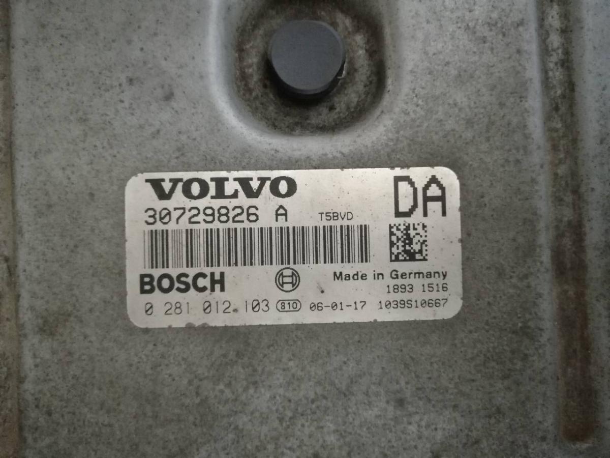

  4. Всем доброго здравия.Ищу сток.XC90 0281 012 103 30729826 A. C уважением.

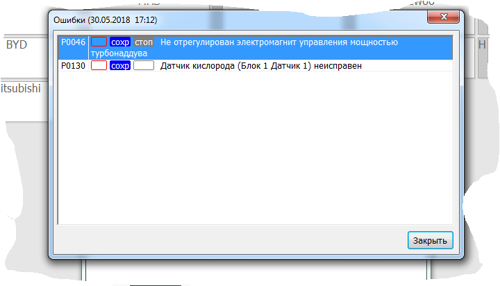

  7. Доброго дня коллеги. Имею в работе fuso португалец 12v TYBFB83SE4DV00230.Ошибки прилагаю.Прозвонил проводку до блока-норма,геометрию на турбинке почистил. Кислородник у клиента был задеффектованный ранее.Нужно-ли делать ввод в эксплуатацию этих исполнительных механизмов? Может быть у кого-то схема моторника есть?
