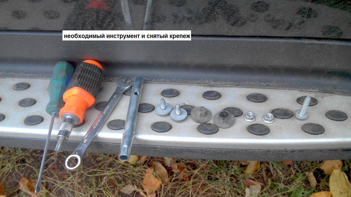

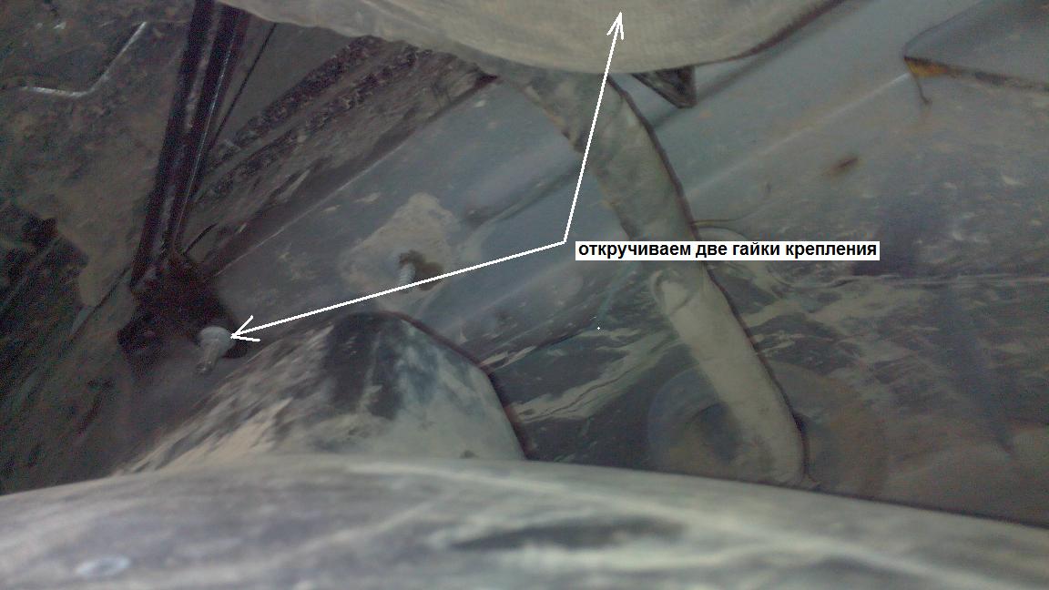

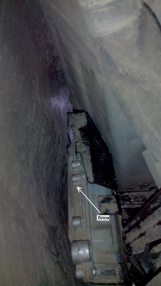

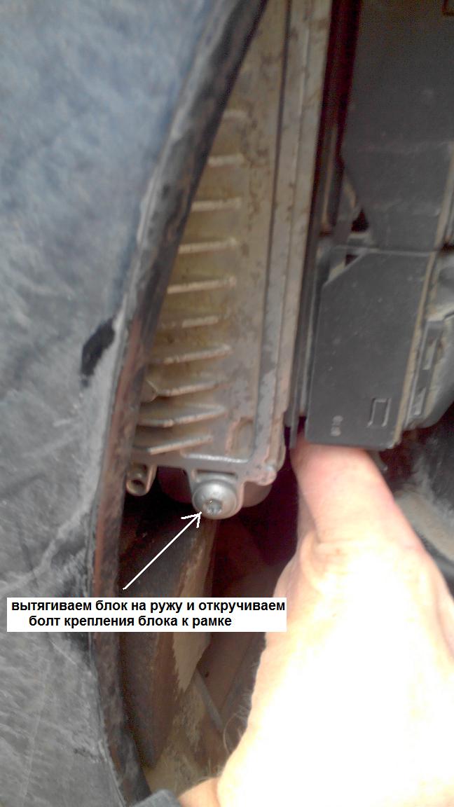

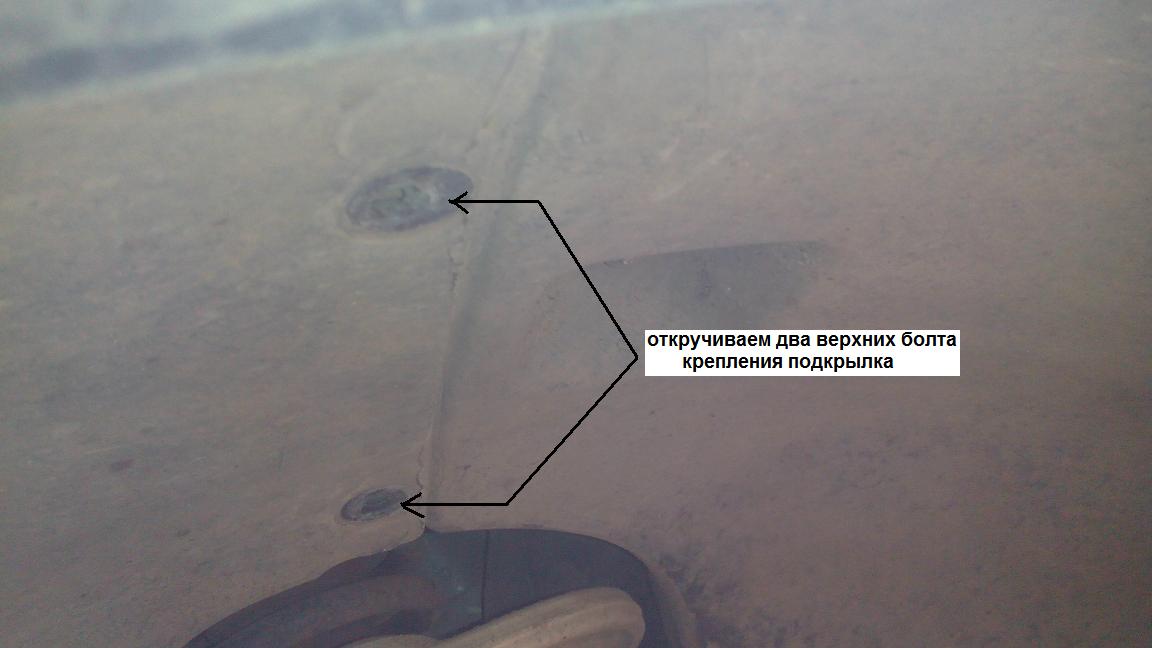

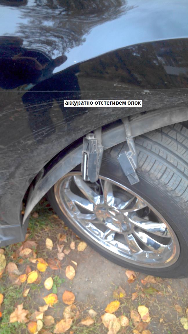

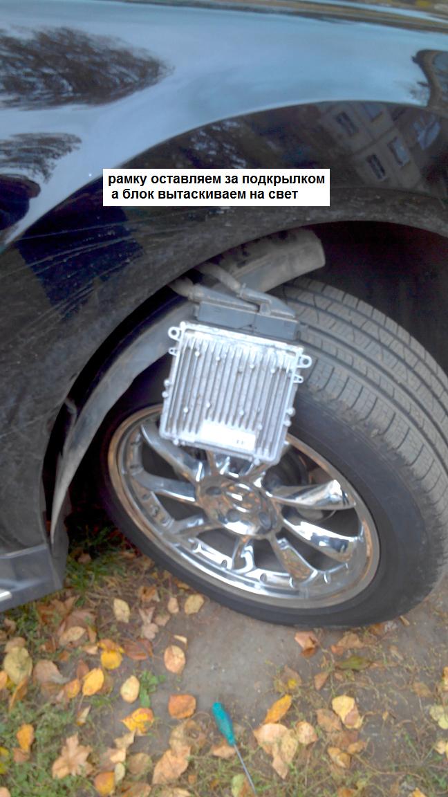

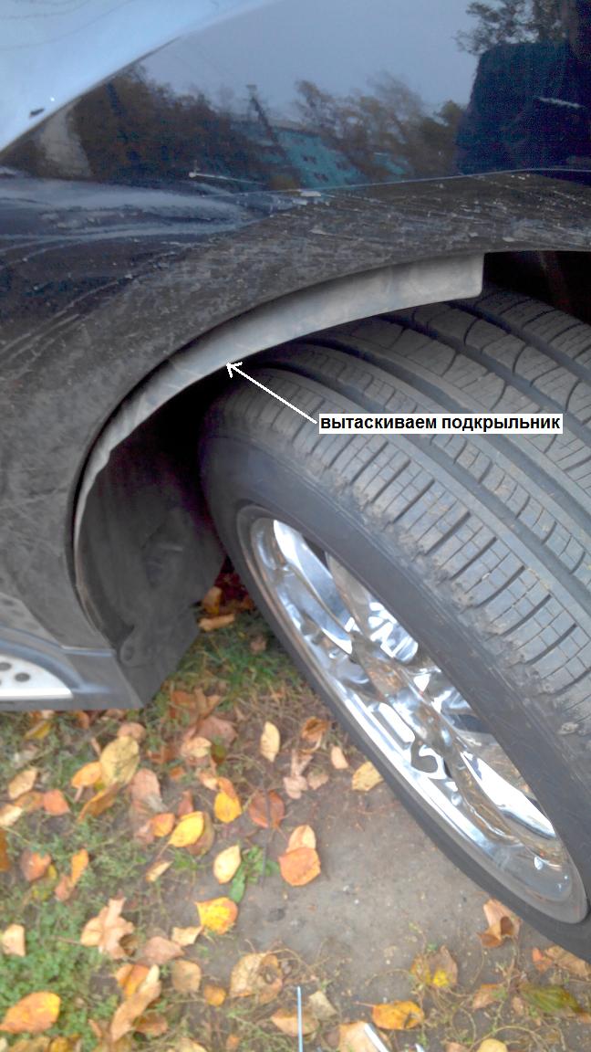

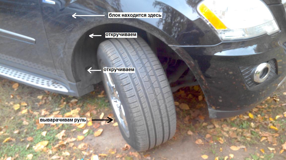

  9. Приветствую музчины! Очень нужно скинуть разъем с блока управления мочевиной На ML350 W164 в связи с этим вопрос - где находится этот блок и как добраться до разъема?
  10. Да забыл сказать - при установке эбу обратно очень пригодится пластиковая стяжка и чем длиннее тем лучше.... блок в рамке крепится всего одним болтом а с другой стороны нужно уже на месте притянуть блок стяжкой к кузову! Если этого не сделать - клиент замучает вопросом " А что у меня под крылом стучит на кочках?"
  11. мерседес ML350 3.0л 211л.с Blue Teс W164 2010г.в. дизель Выкладываю фото - может кроме меня еще кому пригодится!

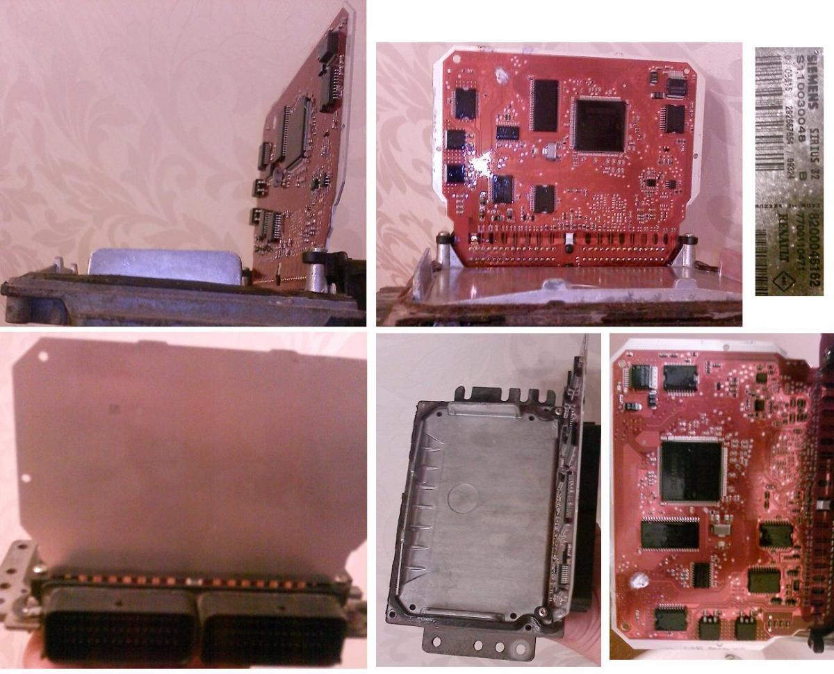

  19. Привет Музчины! Привезли ЭБУ на чип, Машина Renault Megane 2001г.в. 1.4л 95л.с МКПП. Попробовал считать прошивку китагом, галеттой, комбиком - на связь не выходит! Расключаю все по хелпу, но правда в хелпе почему то двойная плата а у меня одна и почему то перевернутая и откидывается! Подскажите может есть какие нибудь особенности при подключении к этому "перевертышу"? Скрин в приложении!
