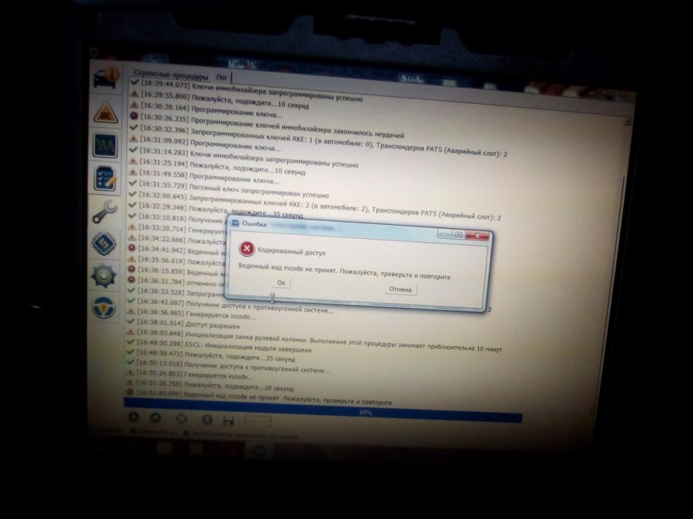

  5. VXDIAG VCX NANO для Ford. Заказал это. Прога IDS версии 117.
  6. IDS заказал, жду, скоро приедет. Только клон. Но думаю ему это по зубам. Пришел блок с разборки, восстановил и старый, который вальнул. Прошивой пользуйтесь. Ее нигде нет.
  7. Может есть какой то нюанс. Не пойму. Ключа в машине 2 за программировал.
  8. Причем замок инициализацию проходит принимает код. А PCM не в какую.
  9. Не получается. Привезли блок с разборке, такой же точно. Сделал конфигурацию поas-built, прописал ключи. Ключи видет. Не могу сделать инициализацию, форскан не принемает in code. Считаи и встроенным кальком и платным. Не получается, уже раз 30 делал.
