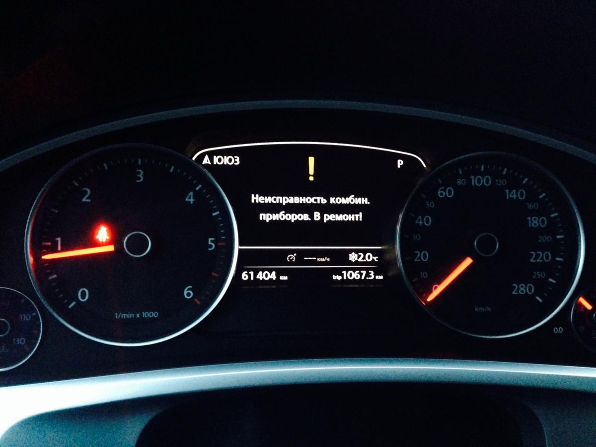

  10. Добрый день, авто Volkswagen Touareg NF 2010г. 3.0. TDI CASA 239 Ищу специалиста кто за денежку сможет удаленно или иным способом решить проблему на приборной панели горит ошибка: комбинация приборов не исправна. Появилась скорее всего после прикуривания авто, после подключения проводов, пошел заводить авто и тут слетели клещи с + клеммы и обо что-то замкнули. Точно не скажу, связано это или нет, т.к. на приборке и так горела ошибка по пневме (замерзла - решил заменой предохранителя) Когда пришла теплая погода я заменил предохранитель, стер ошибки, а эти осталась. Полез в ноут смотреть логи (сохраняю перед чисткой) Сравнил с предыдущими логами: Контроллер 17: Панель приборов (J285) Описания: 7P6-920-xxx-17.clb Номер детали SW: 7P6 920 880 A HW: 7P6 920 880 A Компонент:: Kombi H09 0114 Ревизия: 08240053 Номер лицензии: 658300810593031 Кодировка: 072731003A000008100004 Код сервиса:: WSC 31414 790 00001 ASAM установки: EV_KombiUDSRBVW526 001011 ROD: EV_KombiUDSRBVW526.rod VCID: 39733A94B8EF3CD693D-806C 2 ошибок найдено: 10485824 - Internal Control Module Memory Check Sum Error B2000 41 [009] - Общая ошибка контрольной суммы Подтверждено - Проверено после сброса памяти Момент неисправности: Статус ошибки: 00000001 Приоритет ошибки: 2 Частота ошибки: 1 10485828 - Loudspeaker in Instrument Cluster B12E7 01 [009] - Электрич. неисправность Подтверждено - Проверено после сброса памяти Момент неисправности: Статус ошибки: 00000001 Приоритет ошибки: 2 Частота ошибки: 1 Сброс счетчика: 10 Динамик (спикер) давно не работает, и она не выдавала ошибку на приборке, значит дело скорее всего в Internal Control Module Memory Check Sum Error, приборку оф. дилер мне снял и попробовали вместо него поставить динамик из наушников, но не заработало да и сопротивление у них 32ом, проверили оригинальный динамик путем подключения к колонкам, он работает, если верно померяли, то он 8ом. Поиском на форум нашел похожую тему, код ошибки чуть отличается, но думается тоже к приборке относится. http://www.auto-bk.r..._20#entry359609 Из ее прочтения понял, что нужен дамп, я свой оригинал толи утерял, но шансов мало что найду. В том году скручивали мне пробег, сначала у одного неумехи, который мне сделал пробег 0 и больше ничего не мог сделать, но дамп сохранил на флешку и направил меня к нормальному специалисту с хорошим оборудованием и он смог мне подкорректировать пробег. Сегодня был у второго спеца, он мне снял дамп на сегодняшний день, можно его поправить и чтобы эта ошибка ушла? Динамик точно можно исключить, что это из-за него ошибка горит? ранее с не работающим ездил и не было ошибки на приборке. Archive.rar Во вложении 2 файла, первый это 23.01.15 - это сегодняшний дамп с ошибкой. Второй - это от 20 марта 2014г. что сохранил прибор когда я был в первый раз, его пробовали поставить, но он не подходит, приборка вообще вся перестает работать, темный фон и по англ. FALSE пишет, вернулись на первую. С ней стрелки работают, пробег идет, в общем почти все работает кроме центральной части, где пишется ошибка. PS. Модератор, не закрывайте пож-та тему, если что-то я нарушил, напишите мне, я при след. входе исправлю.
  11. Добрый день. Кто знает помогите советом, на приборке горит ошибка: комбинация приборов не исправна. Появилась скорее всего после прикуривания авто, и нужно признать из-за кривых рук, в т.ч. моих (клещи хреновые и нужно было просить кого подержать), после подключения проводов, пошел заводить авто и тут слетели клещи с + клеммы и обо что-то замкнули. Точно не скажу, связано это или нет, т.к. на приборке и так горела ошибка по пневме (замерзла - решил заменой предохранителя) Когда пришла теплая погода я заменил предохранитель, стер ошибки, а эта осталась. Полез в ноут смотреть логи (сохраняю перед чисткой) Сравнил с предыдущими логами: Контроллер 17: Панель приборов (J285) Описания: 7P6-920-xxx-17.clb Номер детали SW: 7P6 920 880 A HW: 7P6 920 880 A Компонент:: Kombi H09 0114 Ревизия: 08240053 Номер лицензии: 658300810593031 Кодировка: 072731003A000008100004 Код сервиса:: WSC 31414 790 00001 ASAM установки: EV_KombiUDSRBVW526 001011 ROD: EV_KombiUDSRBVW526.rod VCID: 39733A94B8EF3CD693D-806C 2 ошибок найдено: 10485824 - Internal Control Module Memory Check Sum Error B2000 41 [009] - Общая ошибка контрольной суммы Подтверждено - Проверено после сброса памяти Момент неисправности: Статус ошибки: 00000001 Приоритет ошибки: 2 Частота ошибки: 1 10485828 - Loudspeaker in Instrument Cluster B12E7 01 [009] - Электрич. неисправность Подтверждено - Проверено после сброса памяти Момент неисправности: Статус ошибки: 00000001 Приоритет ошибки: 2 Частота ошибки: 1 Сброс счетчика: 10 Динамик (спикер) давно не работает, и она не выдавала ошибку на приборке, значит дело в Internal Control Module Memory Check Sum Error Поиском на форум нашел похожую тему, код ошибки чуть отличается, но думается тоже к приборке относится. http://www.auto-bk.ru/forum/topic/35641/page__st__20?do=findComment&comment=359609 Из ее прочтения понял, что нужен дамп, я свой оригинал наверно смогу найти, если постараться, т.к. крутил в том году пробег, сначала у одного неумехи, который мне сделал пробег 0 и больше ничего не мог сделать, но дамп сохранил на флешку и направил меня к нормальному специалисту с хорошим оборудованием и он смог мне подкорректировать пробег. Искать мне этот файл и к этому грамотному спецу на перепрошивку? ОД не сможет сам исправить ее?
