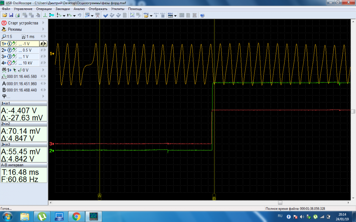

  9. Куча мучений и только сегодня я решил замерить давление. Скажите может ли быть такая работа от переизбытка давления? Завтра хочу попробовать подвесить с давлением 3.5 и посмотрю что будет. Что скажете по поводу осциллограммы и количества зубов?
  10. Добрый вечер уважаемые форумчане пишу вам надеясь на толковую помощь. Суть Заключается в следующем : Автомобиль Ford Focus 3 2011 год. Двигатель 1.6 105 л.с. Проблемы начались после замены насоса. После стоянки заводишь работает с перебоями. Кореекции уходят +30%. Из того что проверенно: -Давление топлива 4.5 бара.-4.8 (мне кажется больше чем должно быть); -Маф показывает около 1.5 грамма на холостом ходу(при равономерной работе) и 3.5-4.5 грамма когда дергается; Напрягает давление на впуске 40-50 Мпа. Насколько знаю ДАД тут нету, вычисляется математически. -лямбда рабочая; Длительность впрыска 5.5 при разбросе Поснимал тут пару сигналов. Проверяли еще много и много всего и если честно голова уже взрывается. Замылилось все. Судя по осцилограмме дпкв и дпрв смещение на один зуб. Ремень меняли 28 декабря. Проблемы начались в Октябре. Видео как работает тут Осциллограммы тут

  21. Конечно может. Из за неправильной установки ремня грм данная ошибка будет сто процентов. Вам нужно найти двухканальный осцил и посмотреть синхронизацию ДПРВ И ДПКВ!
