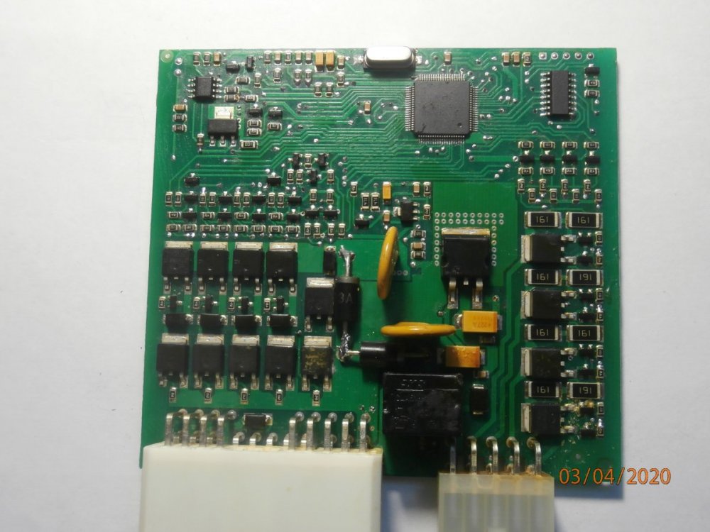

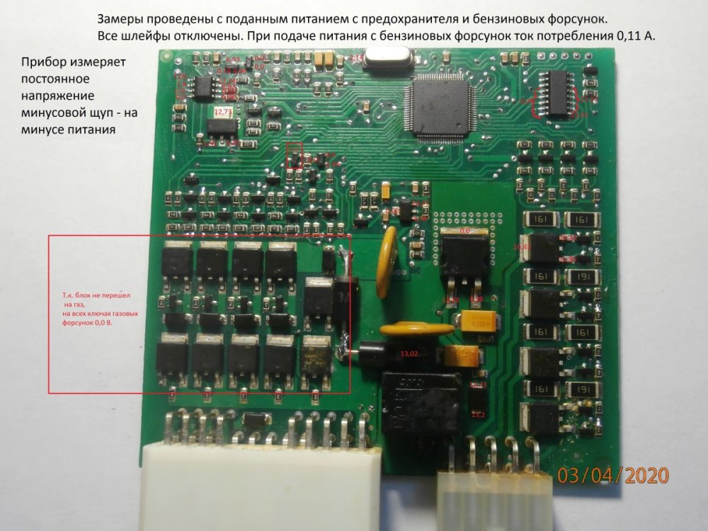

  1. После загрузки фото на сайт номиналы резисторов не читаются, хотя на исходниках различить можно. В моем случае причиной стал копеечный диод М7 1А 1000В (справа от реле), Который пропускает напряжение + питания бензиновых форсунок и не дает идти питанию с блока управления ГБО обратно при выключении зажигания, пока блок ГБО не "Уснет". В реальности через диод идет ток около 0,15 А и обратное напряжение до 15 В. 1000 вольтный предел поставили страхуясь от бросков наводимых катушками форсунок и реле, хотя для гашения этих бросков в схеме стоят свои диоды. Почитав интернет я с удивлением обнаружил, что М7 обладают низкой надежностью и люди вынужденно меняют на диоды других наименований. Из-за карантина магазины не работают и купить диоды на 1000В нет возможности. Я выпаял из старой материнской платы диод 3А 30В и вот уже неделю полет нормальный. Естественно это мера временная т.к. снова разбирать и отдирать лак неохота. Как только куплю и поставлю нормальный диод, залью плату лаком и соберу в корпус. P.S. Спасибо за информацию MOZG 05
  2. Админы, помогите догрузить фотографии. Обжимать не хочу, потому, что мелкие элементы не будет видно. Может я пришлю, а вы сами обожмете, что посчитаете нужным?

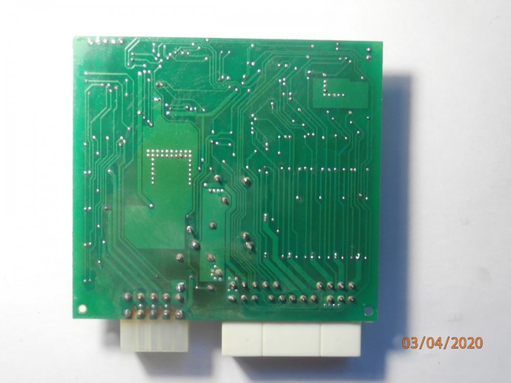

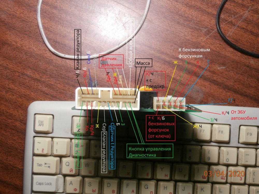

  3. Всем доброго времени суток! Однажды моя альфа перестала подавать всяческие признаки жизни. При этом, машина работала на бензине без проблем. Проверив предохранитель, проводку и попытавшись подключить диагностику я понял, что умер блок управления ГБО. Порывшись в интернете я понял, что поданному блоку крайне мало информации. Этим постом я постараюсь хотя бы немного исправить эту ситуацию. Представляю плату и некоторые элементы с замерами для тех кому придется восстанавливать отгоревшие дорожки.
