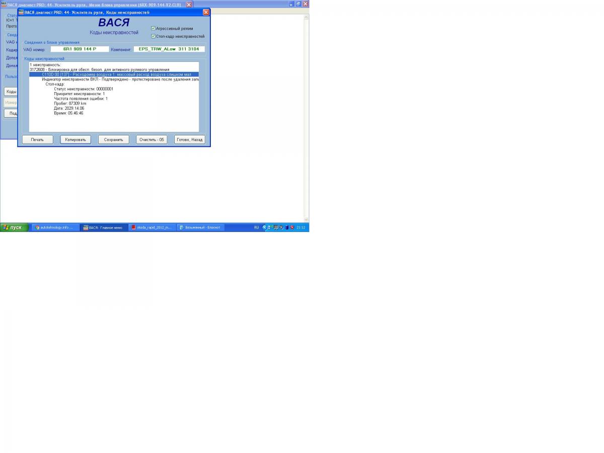

  3. Здравствуйте, приехала машинка, не работает ЭУР , ни усилитель ни датчик угла поворота не выходили на связь. После отключил акб эур заработал , усилитель и датчик поворота вышли на связь, в усилителе была ошибка В200F F0 (внутренняя неисправность), ошибка удалилась , эур поработал недолго , потом опять отключился и появилась эта же ошибка. Машинка немного постояла с заведеным двс, потом заглушил оставил на ночь, с утра подключаюсь , в ЭУРе добавилась еще одна ошибка С110D 00 Расходомер воздуха1 : массовый расход воздуха слишком мал. После стирания С110D 00 все-равно остается , эур не работает, датчик угла поворота не выходит на связь. Может кто сталкивался с такой проблемой? и есть ли у кого схема ЭУРа?

  6. скорее всего тогда насос от еспишной и он не видит поворота руля так как нет цифрового сигнала от comma. У меня была машина похожая, тоже в насосе ошибок небыло , а при заводке загорались как у тебя и если крутить руль небыстро то крутился нормально, а если быстро крутить и резко , то он крутился как бы закусываясь. Сейчас не помню на память , но кажется в телекодировках есть параметр типо "положения руля - по проводной связи и по цифре" вот в твоем случае нужно этот параметр что бы был по проводной , ты точно телекодировки в блоке насоса ненашел? так как телезагрузка и телекодеровка это разные вещи .телезагрузка это софт (только у дилера) , а телекодировка это изменение конфигурации.
  7. Возможно бси с авто с есп , в таком случае насос завязан с датчиком положения руля , а так как у тебя этого датчика нет из -за этого и ошибка, в телекодировках в бси убери этот датчик и подгони под свою комплектацию
  8. Машина с есп или без?
  9. насос телекодируется в бси
  10. диагбоксом пропиши вин в магнитоле (вин который в бси) , по гуру произведи телекодировку под свою комплектацию
