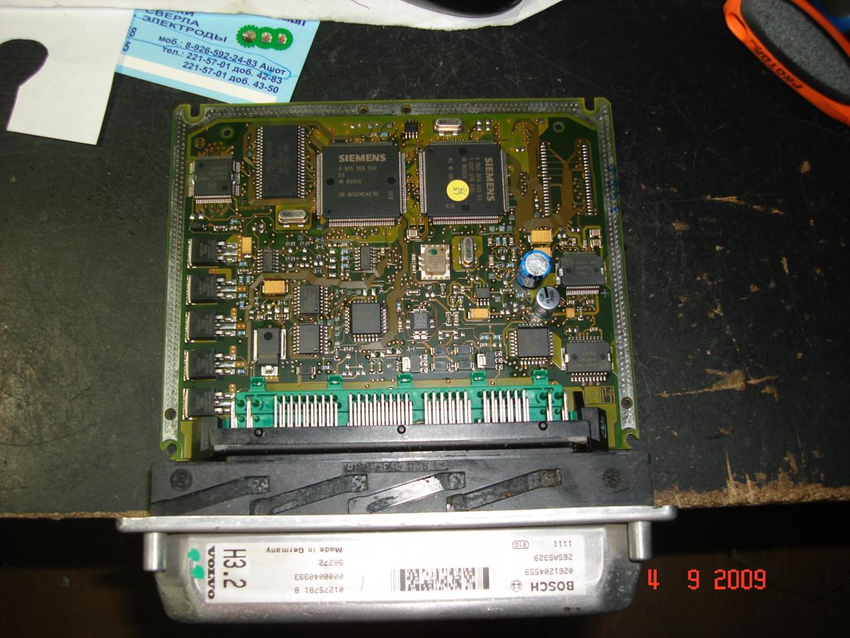

  2. Если после заливки правильной прошивки будет ошибка Immobiliser comunication (статус в иммобилайзера в СЕМе VIN no OK), нужно делать синхронизацию. Я себе для этой цели программатор купил. Выпаивается флеш из СЕМа и читается ЕЕПРОМ из моторника, правится дамп в ЦЕМе в нужном месте запаивается обратно и должна завестись. Меня научили, у меня завелась...

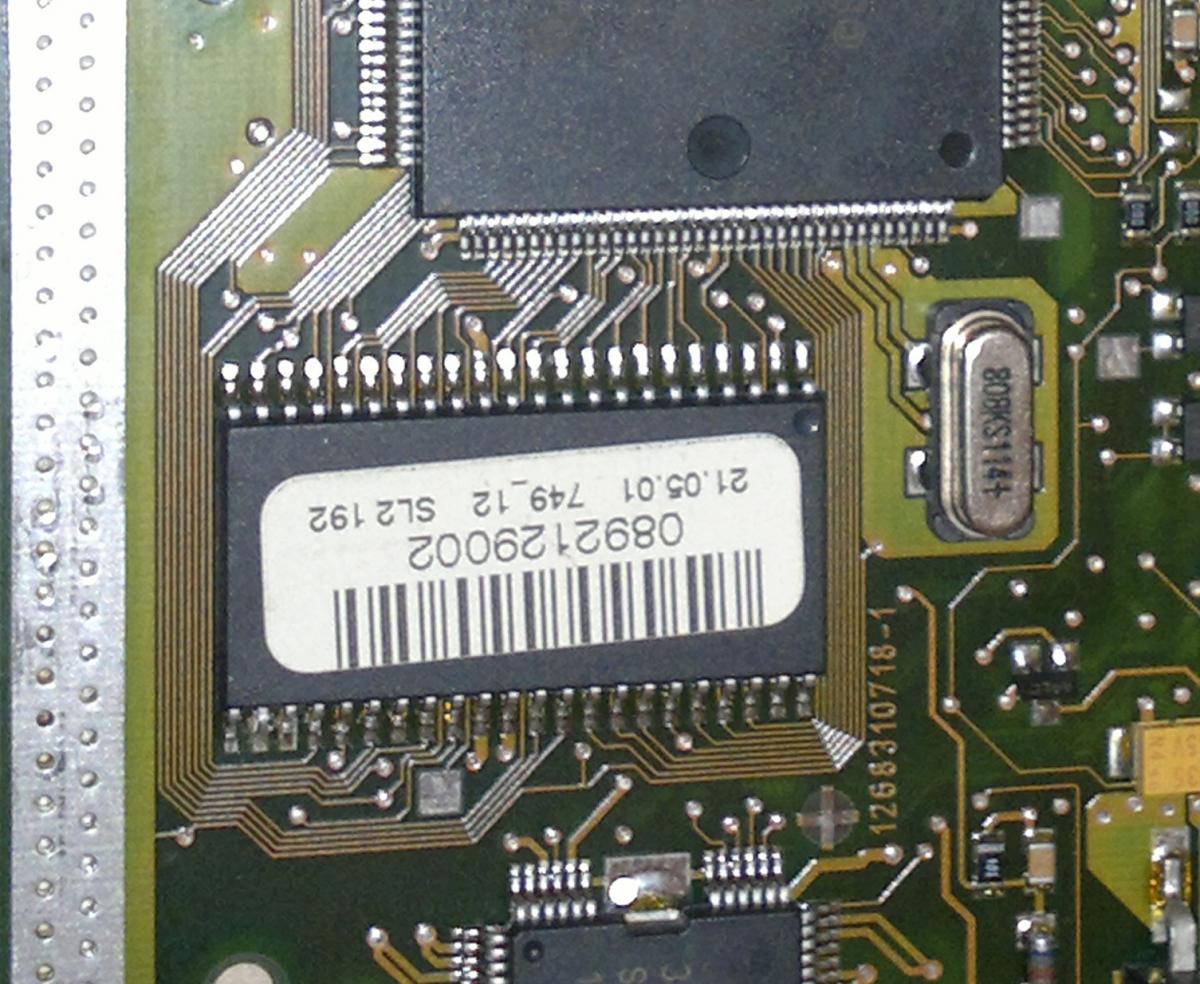

  11. Да я уже, понял, что глупая затея была. У меня еще есть подозрения, что блок уже тюнели, потому, что оч. сильная вибрация была, на старом двигателе, и на новом осталась (с механикой всё впорядке) наверно слишком раннее зажигание сделали, и на откл. второго кислородника не реагировала. А флеш я не знаю какая, под наклейкой написано? А если в программатор и не родную прошивку, а с 2.3 (как раз на этом сайте нашёл и весит 1024) получится? на иммо не будет ругаться?
  12. А если он прочитал ту часть, то и запишет её же обратно? или это не так? файл всегда получается 512кб. Я же в тот же блок записываю уже то что с него и прочитал. Не мог же МППС что то еще стереть? Может он из Boot mode не выходит?

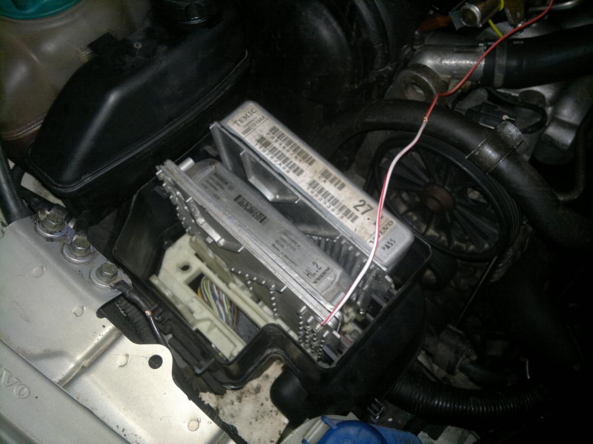

  14. Подскажите пожалуйста новичку. Вольво S80 2001г. стоял двигатель 2.0 180л.с. Я поставил 2.3 с родным ECM всё работало, но хотелось больше л.с. Купил на разборке ECM от этого движка 2.3л 250л.с - не завелась, ошибка по иммобилайзеру. Решил тогда попробовать записать в мой блок прошивку со второго блока, ну и еще всяких с интернета накачал. Купил MPPS, 24 ногу флеш через резистор 12ком на массу, затем вкл. заж и убираю с массы. Только так получалось читать прошивку, на это время чекэнж выключался и загоралась ошибка по STC (как когда без ECM включал), когда заканчивалось чтение чек опять загорался и всё заводилось (с моим блоком). Потом я записал в мой блок прошивку с блока с разборки. И чек больше не загорелся и машина не завелась. Записал обратно свою прошивку, но чек так и не загорелся и машина больше не заводится. Записал свою прошивку в другой блок - то же самое. Блоки спалил? Что мне делать, ведь покупка на разборке еще одного не даст результатов. Файл родной прошивки сохранил. Bocsh ME7.0
