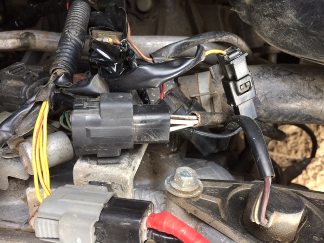

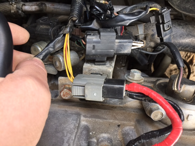

  19. прозвонил провода мультируля оказываются. в чем то другой подвох, пропало управление с водительской двери стеклоподьемниками пассажирских сторон и открывание багажника с кнопки под рулем.предохранители все целые.

  22. спасибо большое AndreyZ95авто запущено. Вина моя, невнимательность и доверие клиентам. провода прозванивал да ни те оказывается. хозяин поменял местами фишки лямбда зонда и управления катушек
