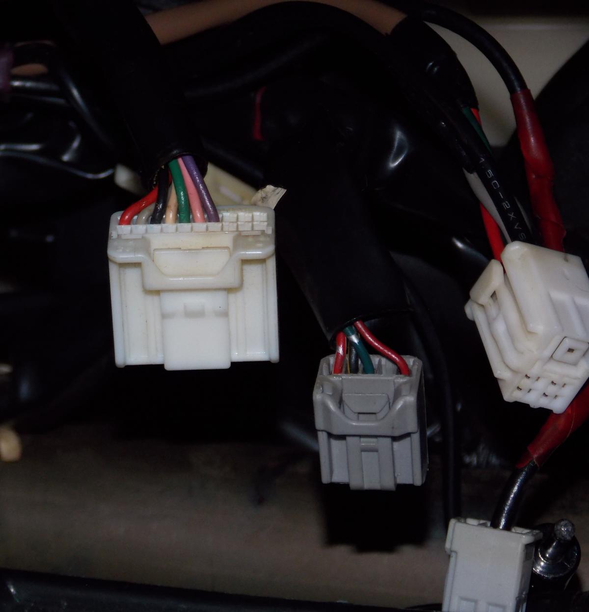

  1. все разобрался. красный левый провод это сигнал от камеры, серый это экран, черный +6 вольт оранжевый 4 это корпус. тема закрыта.

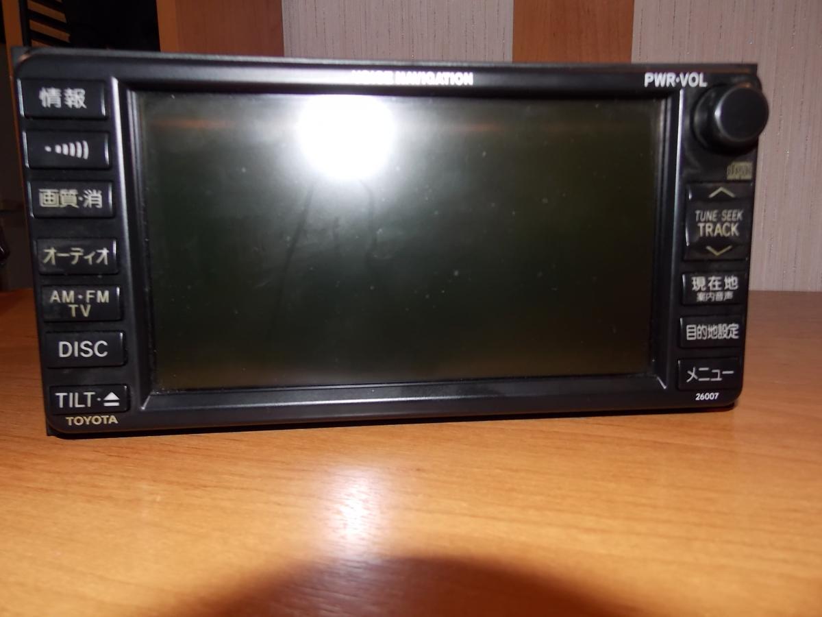

  2. это фото родного магнитофона и его разъемы.
  3. вот какие штатные провода в авто вот штатные разъемы на авто
  4. так и вопрос на какой разъем и на какую ногу надо подать 6 вольт?
  5. Привет всем. я так понимаю у меня не получится подключить штатную камеру к не штатной голове!!??
  6. я ее снял и установил 2 din с навигацией, а камера осталась штатная.. на какой штатный разъем в авто нужно подать 6 В. через крен для включения штатной камеры и с какого разъема снять видео сигнал?
  7. подаю питание +12 на 5 пин 5 пинового разъема серого цвета как пишут в инете , но магнитола не переходит в режим камеры. не могу найти причину.

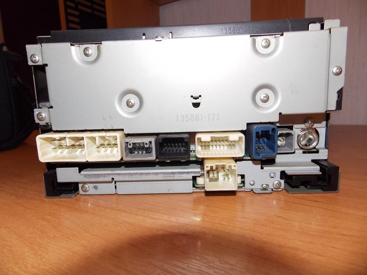

  8. у нас нет таких спецов для подключения камеры. ни кто не берется. перерыл весь инет данной магнитолы не нашел. пробывал экспериментировать не получается.
  9. Здравствуйте, помогите разобраться. штатная магнитола TOYOTA 86100-68010 на лицевой стороне написано 26007 не могу найти распиновку для подключения штатной камеры на не штатное ГУ. куда подавать 6 вольт на камеру и где снять видео сигнал?
