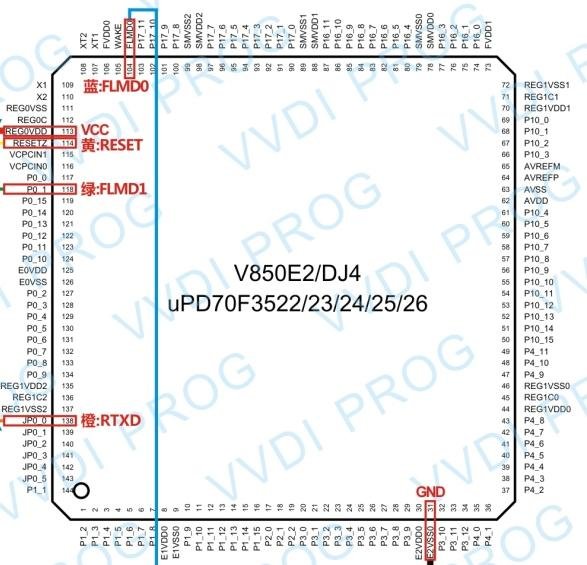

  20. Всем привет, завалил Stool-ом панель на RIO 4. На CARBASE выложены хорошим человеком нужные мне дампы. Недешево, но они есть. Засада в другом. Я почти 12 часов ищу даташит или просто pinout на D70F3524, чтобы вычитать по UART. Его неееет. Если нет даташита, подскажите ногу RxD. Спасибо.
