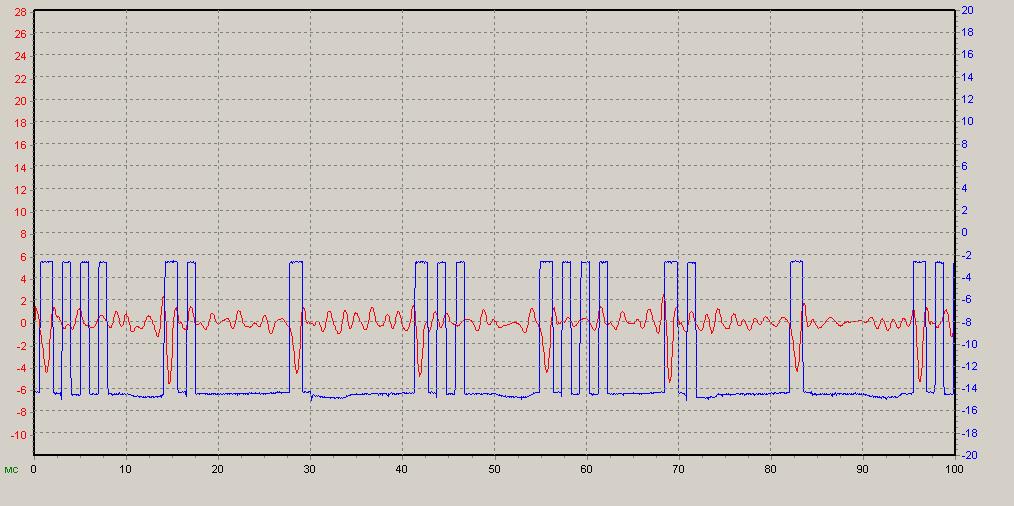

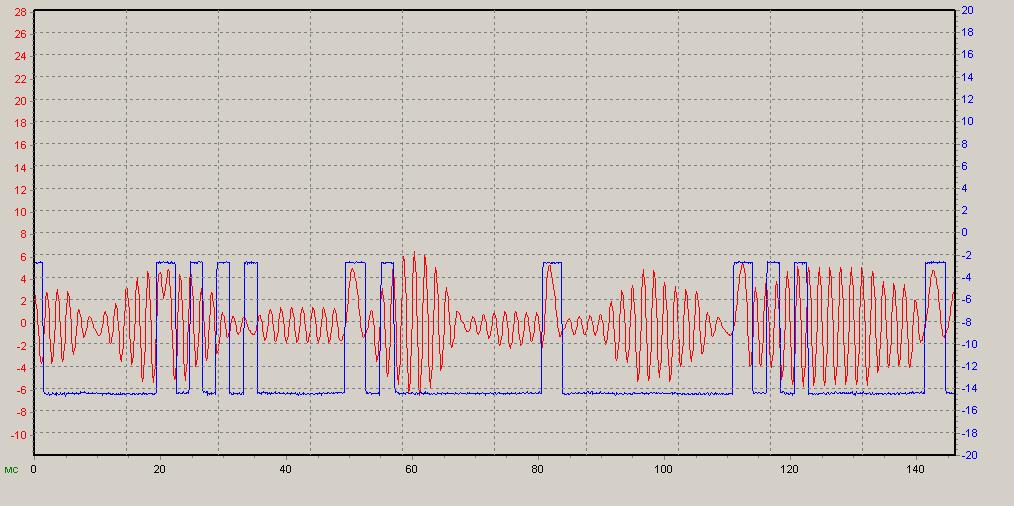

  3. Подкинул другой ДПКВ и поменял местами с ДПРВ, машина запустилась и работает на хх. Сейчас больше 1.5 тыс не развивает обороты. ДМРВ висит в постоянке 1.03 В. Запустилась с вот такой осцилой. Одна осцилограмма на хх, вторая на 1500-1700 оборотах. Холостой держится на прогретом двигателе 1100 оборотов

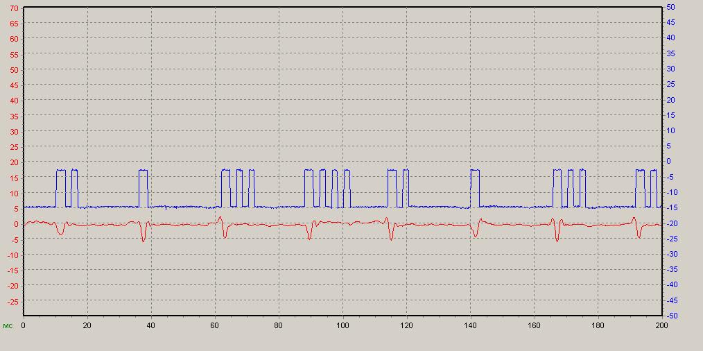

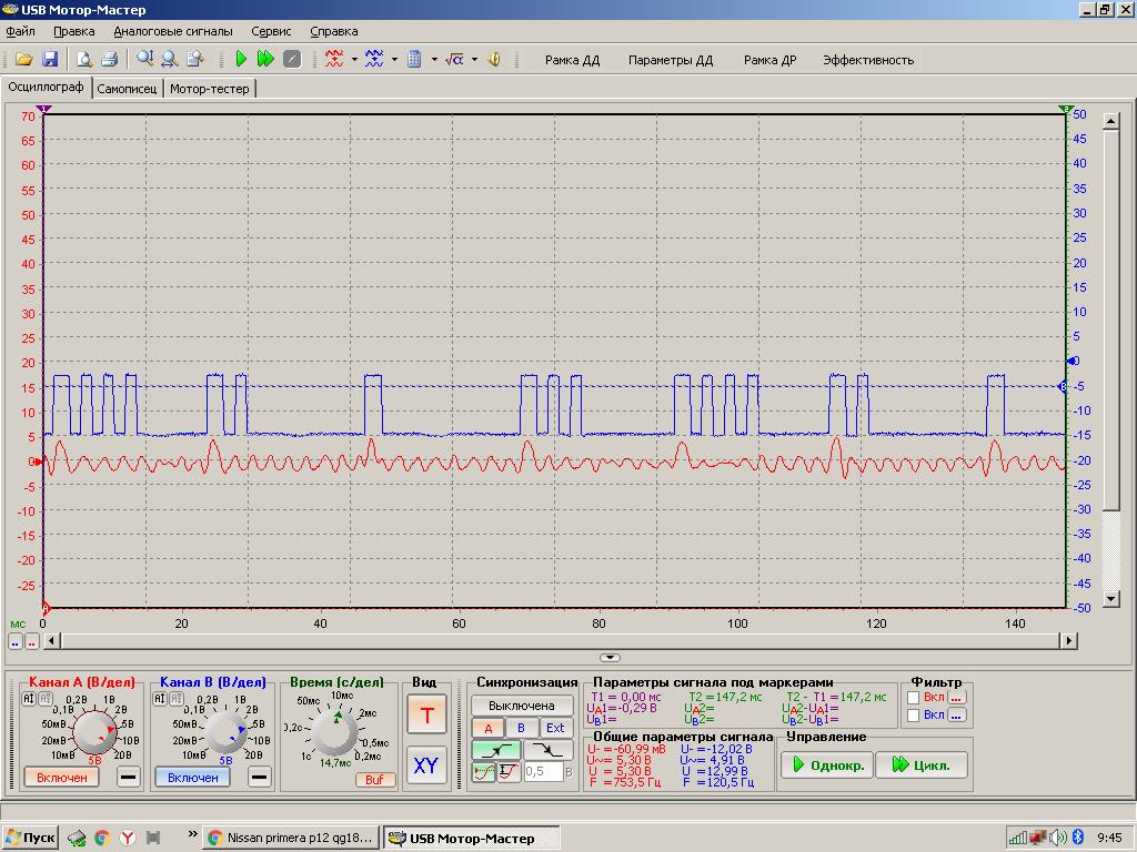

  4. Есть машина Nissan expert qg18. Машина заводится туго и сразу глохнет. После запуска выскакивает ошибка по датчику коленвала. Поставили новые датчики распредвала и коленвала. Если снять фишку с распредвала, то пропадает искра. На осциллограмме ДПКВ какая то чушь лезет. Вот 2 осцилки в момент после запуска.
  5. Все решилось заменой индуктивной катушки в трамблере и коммутатором на нем же, с катушки начала облазить изоляции, коммутатор был вскрыт в какой то непонятной пайке, решили заменить сразу. Машина завелась и нормально работала. Сопротивление старой катушки в трамблере было 860 Ом.(норма вроде 500-1000)
