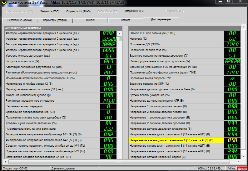

  1. Всем спасибо. Проблема решена заменой фильтра эл. бензонасоса ! (заправлялся 99,9% на заправках Лукойл). P.S. Но газель бизнес автомобиль еще тот, постоянно что-то вылазит не смотря на год выпуска и пробег.

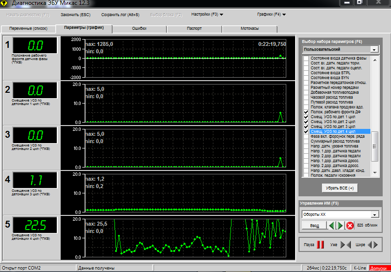

  2. ГАЗ-Соболь 4х4, Микас 12.3. Пробег 31 000 км. Прошу помощи? Программой OpenDiag обнаружил непрерывную детонацию в 4 цилиндре не зависящую от режима работы двигателя. Куда копать? Свечи и высоковольтные провода менял местами, результата нет.
