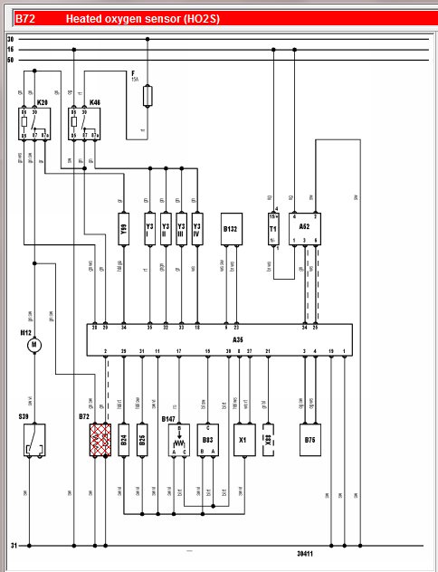

  16. Всем привет, не могу разобраться как подключается нагреватель лямбда-зонда, на него постоянно должно идти 12 вольт от замка? Или когда машина прогревается, должно отключаться питание? Заказал оригинальный,на нём 4 провода: питание нагревателя, сигнальный(идет сразу на блок управления) и масса, тоже идет на блок управления. Будет ли правильно, если я подключу по этой схеме? http://hostingkartinok.com/show-image.php?id=1b1a58689c2ded11b8268b6d4ce68751 Получается провода нагревателя просто проведу к реле бензонасоса. Может нужно поставить отдельное реле? Неизвестно как подключался старый датчик, глушитель переварен, провода все вырезаны...
