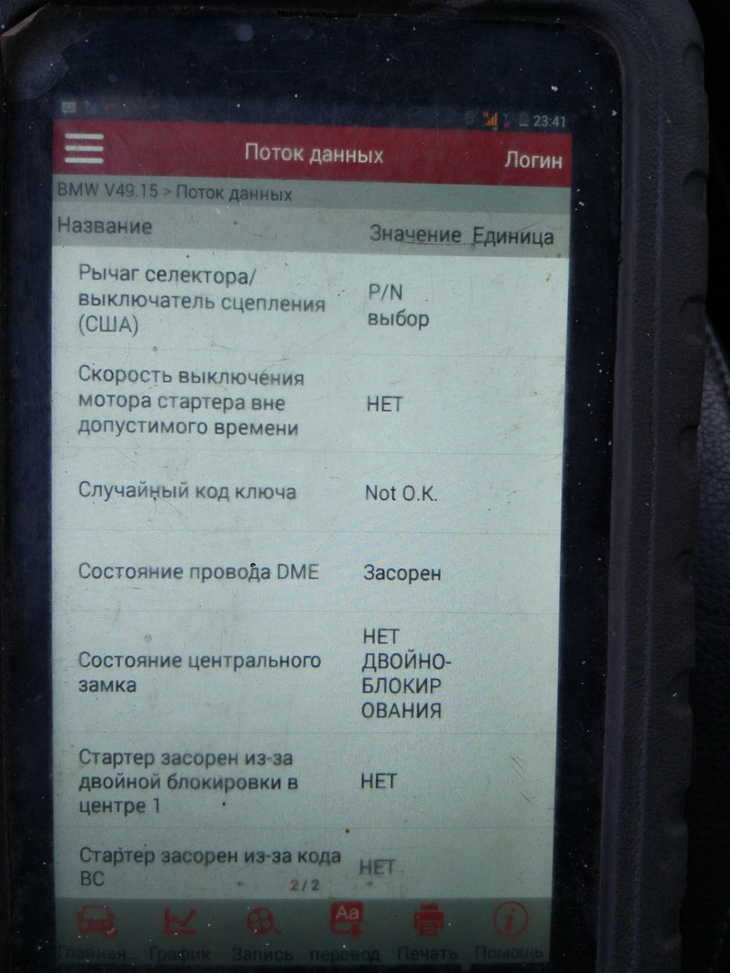

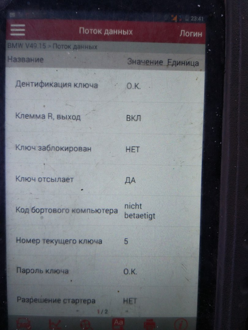

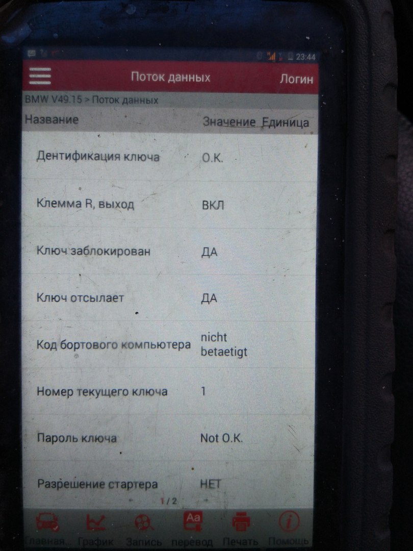

  13. Bmw X5 E53 2003 3.0 бенз. Ms 43 и EWS3. В одно прекрасное утро перестал крутить стартер. В Dme ошибка четности , в EWS по одному ключу ошибка (возможна от тырканья сканером там где не надо) , по второму ошибок нет. Дампы ms 43 , ews 3 прикрепил. Скрины диагностики прикрепил.Возможно решить проблему на уровне дампов, либо дело всё таки в ключах? Пните в нужном направлении 1.2 - фото первый ключ, без ошибки 3.4.5 - фото ключ с ошибкой read_flash_01.rar ews_read_01.rar

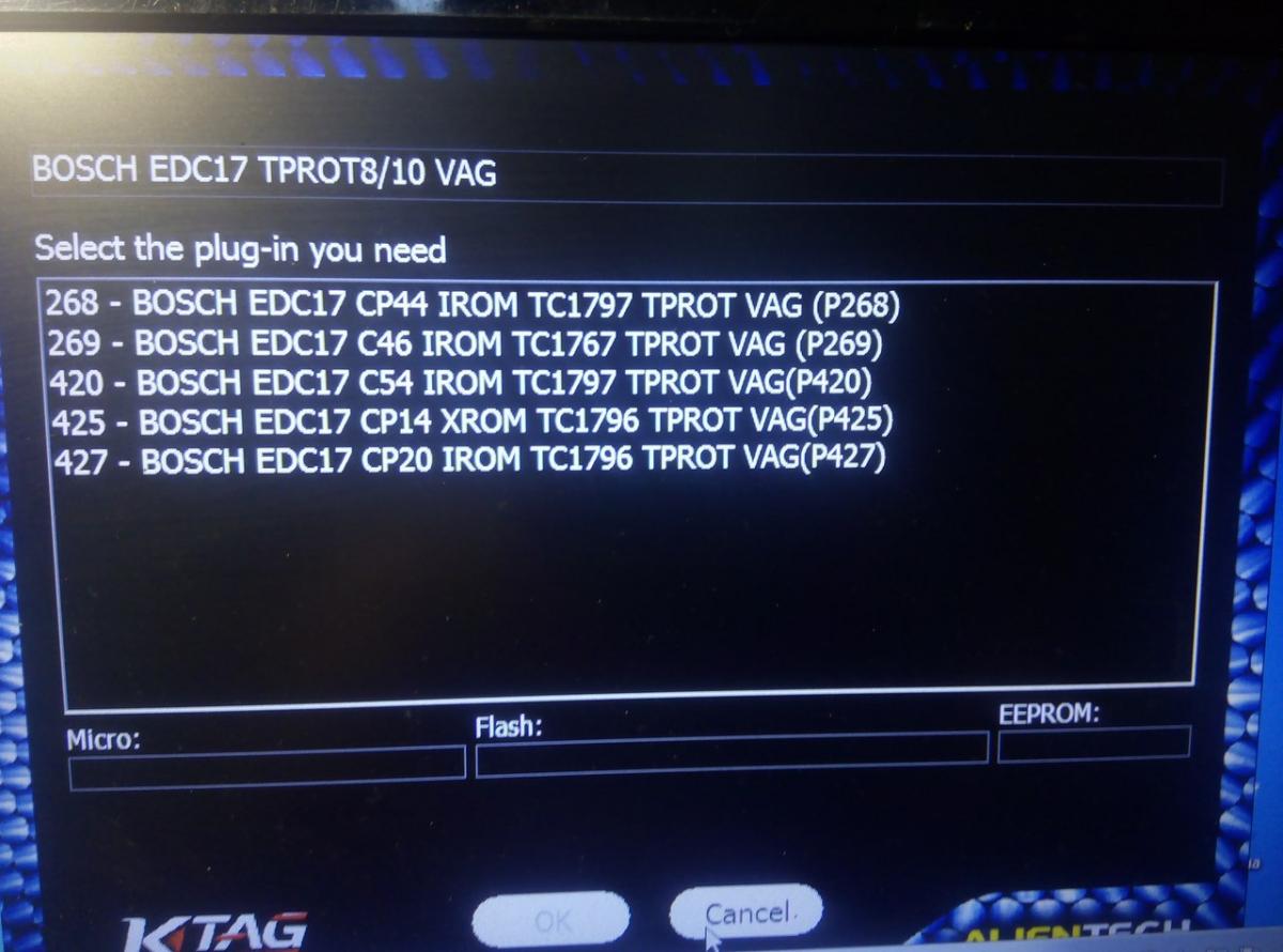

  15. Подключился протоколом 268 , иденты отдал , вычитал бэкап 1мб (прикрепил сток) , Подскажите, что за интересный размер файла ? Что он там вообще вычитал? в конце написал ошибка чексум audi_ktag.rar
  16. коляска 2012 года двигатель CRCA. прикрепил скрин того что предлагает к таг
  17. Всем привет. Авто Audi Q7 3.0 edc17cp44 проц1797 к таг 6.070 k suite 2.13 при выборе авто нет двигателя crca , если выбрать другой двигатель прочитает нормально ? Посмотрел протокол у всех 268 на данный проц. Спасибо
