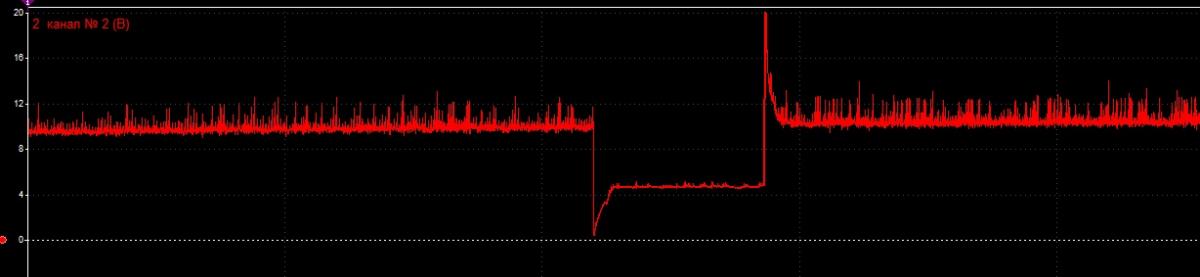

  1. Притянули пассат с моником. Форсунка дико льет. Осциллограмма типовая для мертвого ключа в эбу. Стоит STP20N10L. В продаже нет, и полных аналогов тоже. Подскажите кто сталкивался чем заменить можно из распространенного.
