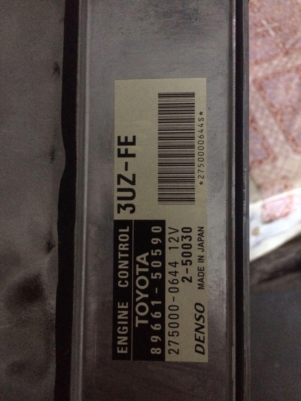

  9. Добрый день Интересует помощь в решении иммо офф на Тоёта 3UZ 89661-50590 Эмулятор или правка дампа?
  10. тему закрываем! Спасибо Владимир 71!!!!
