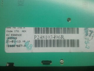

  18. Доброго Всем времени суток ! Нужен дамп с известным кодом , охота разобраться , чего там немчура намудрила и где кроется этот код. Вот еще момент, в памяти прописывается вин авто на котором стояла или стоит эта балалайка, если он совпадает с авто , то будет ли запрос кода ? 24c16.zip
  19. Спасибо Всем за участие , с машиной разобрался, отключил иммо совсем с помощью иммо офф. Клиенту предложил поставить простую сигналку. Тема закрыта.
