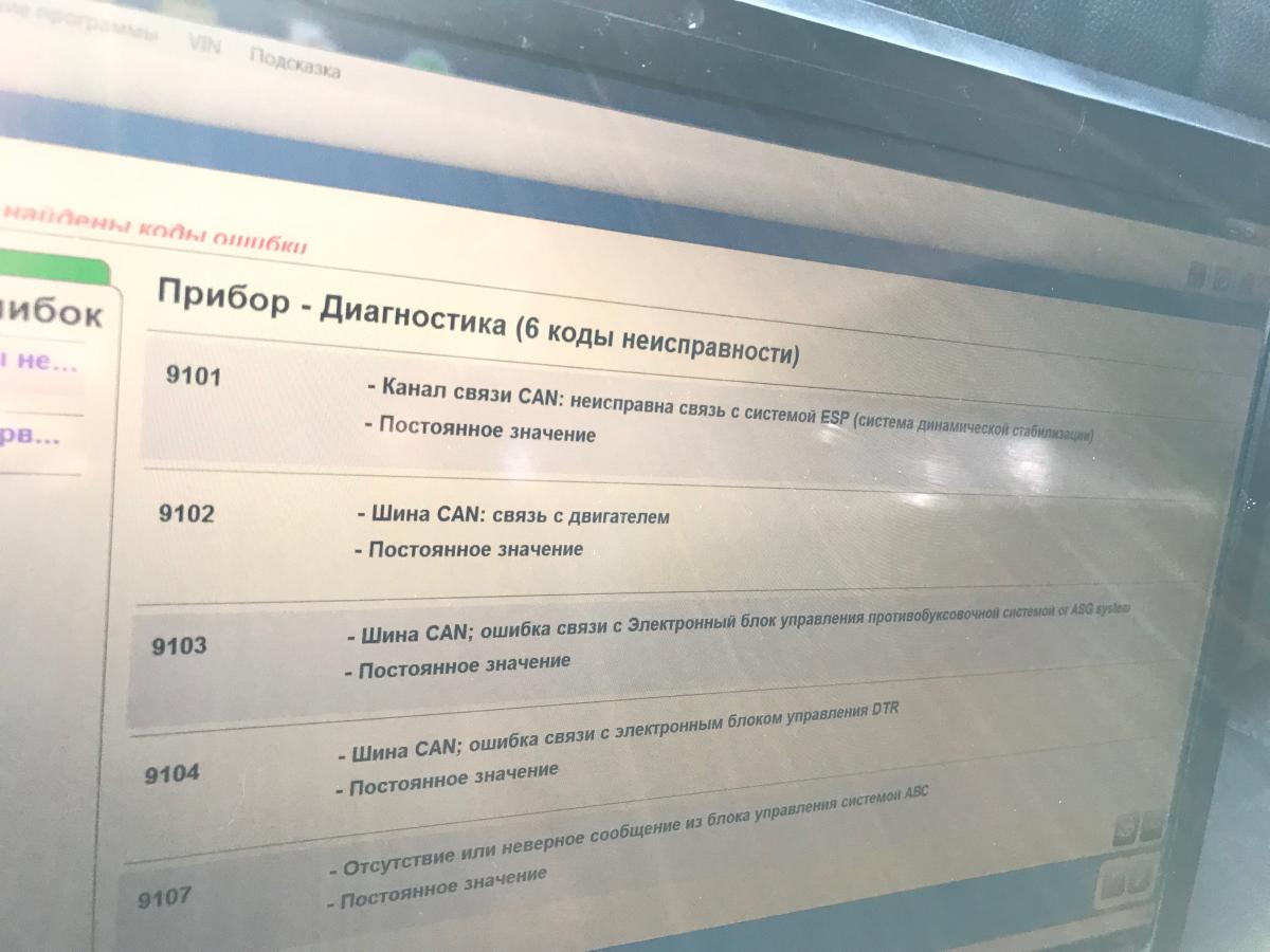

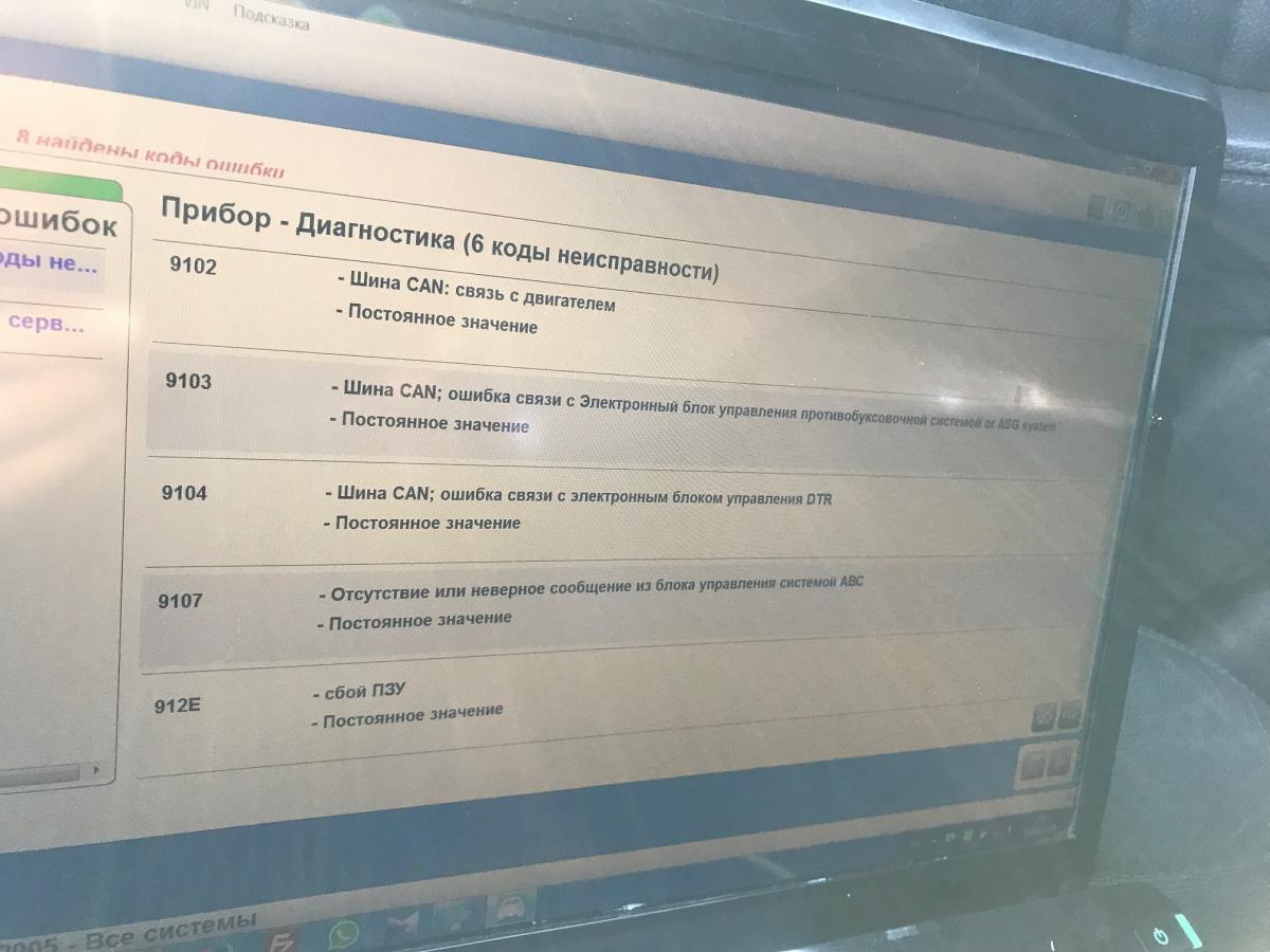

  6. купил машину уже с этими ошибками. Приборка работает без нареканий. Все неисправности выводит на экран. Но в памяти много ошибок. Особенно настораживает ошибка памяти. Пробег во всех блоках и приборке совпадает. Может кто сталкивался?
