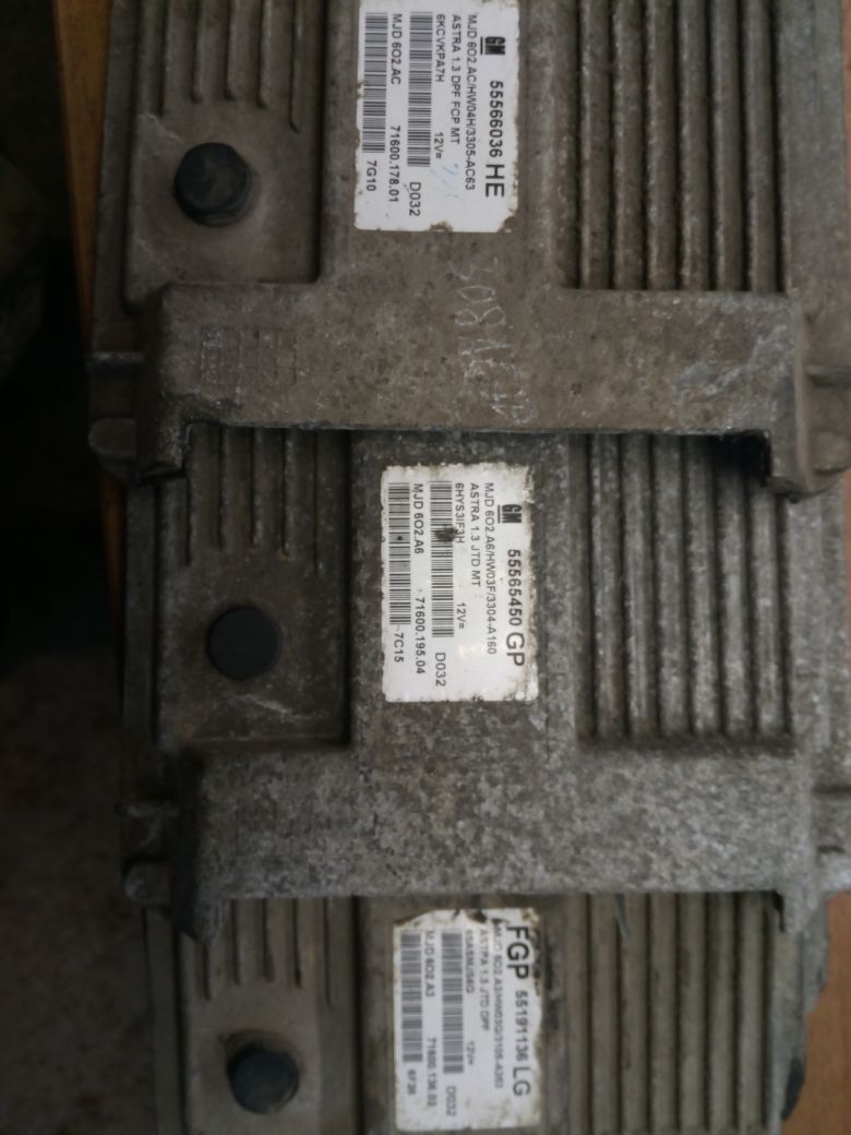

  12. там изначально епром и побило,я его в первую очередь читнул прогером. с другим епромом автос заводился с ногой на педали тормоза,бросаешь глохнет.,в процесе подбора софтов прилег проц. как оказалось китайское олово в котлете отвалилось и замкнуло ноги бдм ,и еще пару деталей. следом ей же грохнул ме9.2 от бмв. потом только нашел косяк. фартануло вобщем а блоки от жопеля как я понял не все подходят. в данный момент 3 блока и все разные по железу. с регулятором,без,с лямдой или.дпф. врятли это конфигурируется.

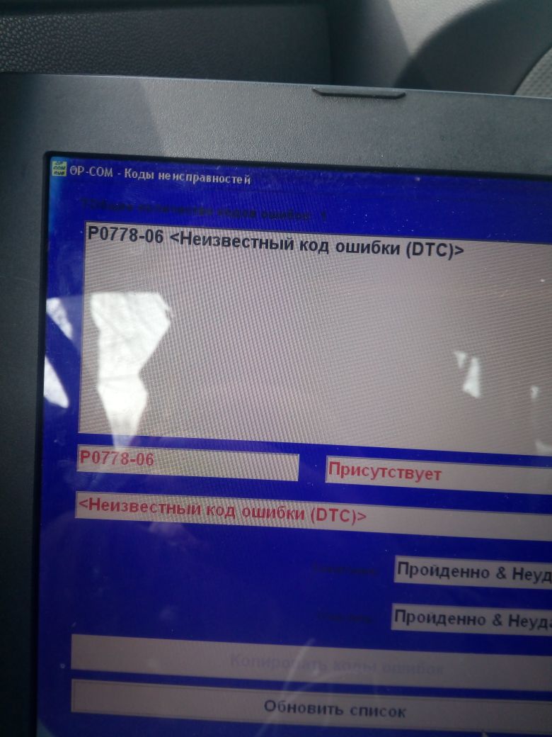

  14. по бдм софт сменить не получится.я старый софт заливал в новые блоки,появлялась куча ошибок.и есн незаводился. речь про регулятор давления,да. спс седне буквально поставил ,через сканматик пробовал. с опелями как то проносило раньше ,так глубоко лазить не приходилось.тонкостей спс не знаю. ошибок нет нигде больше кроме как по отсутствию блока аирбек,его сняли чтоб аварийкой краш не моргал. .ошибка 0778 неизвестная опелю факт есть.и скорей всего это на регулятор давления.

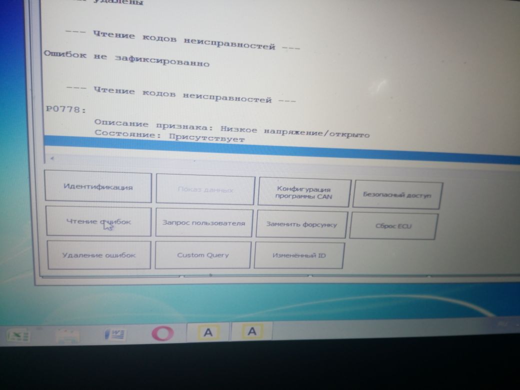

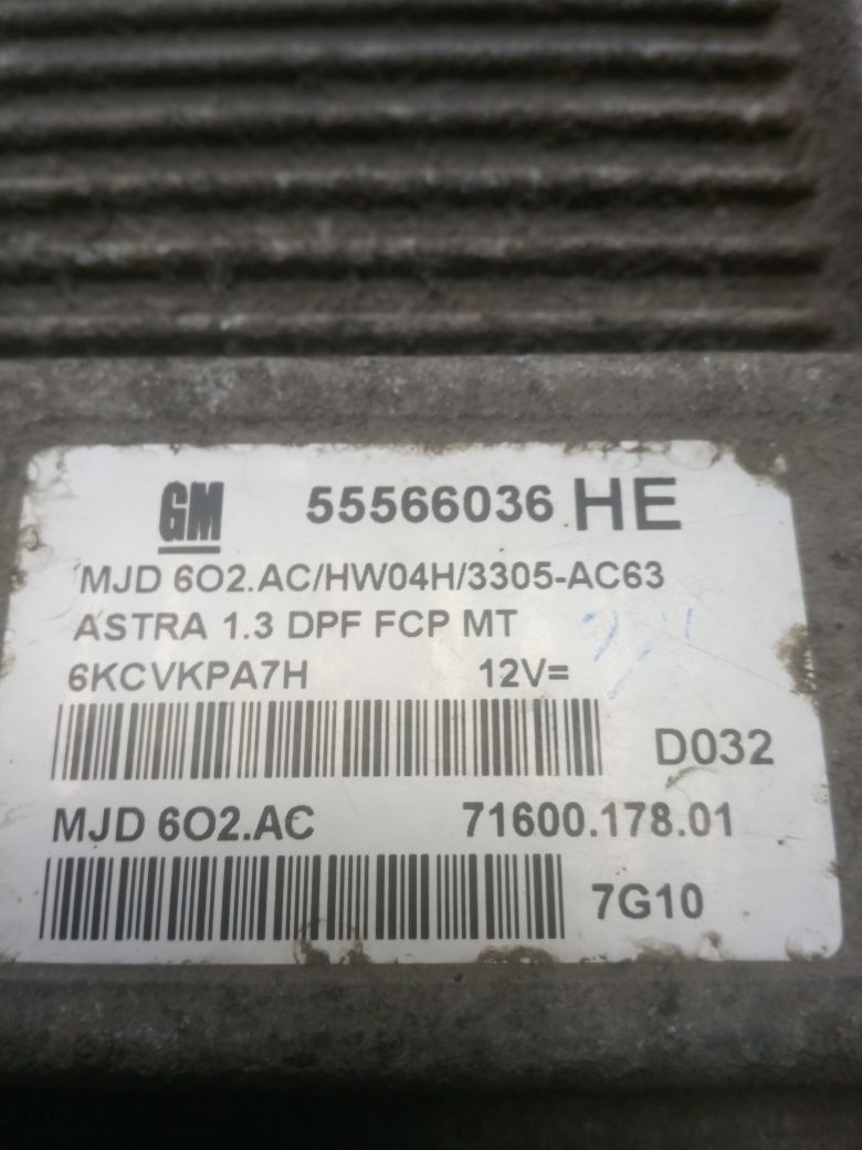

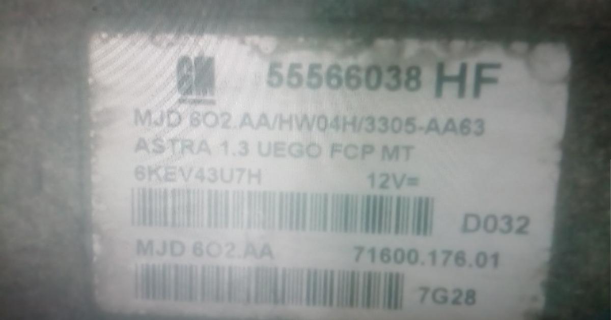

  16. привет всем. на репроге лег моторник,по обд не дописал прошивку,после в процессе востановления был добит по бдм. от родного моторника осталась флеш и мик вроде как целые,епром убило. далее,берем донора,ресетим,привязываем,стартер если сразу то крутит но незаводит,если выдержать паузу на свечи то прокрута нет. замена софта чз спс непомогла. делаем выводы что блок от дорестала(с регулятором ) ,берем блок от рестайла,с таким номером не нашли ,но вроде как должен подходить, ресечу,делаю чз спс замену,привязываю опкомом. и таже херня. после прокрута на обоих блоках появляется ошибка см скрин. давление качает,обороты видит. похоже как софт не подходит. как побороть авто? мысли кончились( слева родной блок ,по центру который сейчас стоит. в всех блоках софты несоответствовали этикетке
