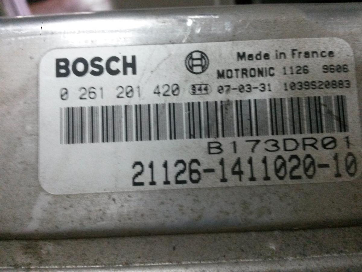

  2. Доброго времени суток прошу помощи в распознании ЭБУ фото ниже авто Ваз приора 1.6 16v 2007 г.в хочу прошить но CombiLoader(лицензия) не выходит на связь что в блоке доработать нужно?и это 7.9.7 или +7.9.7?Заранее Благодарен
