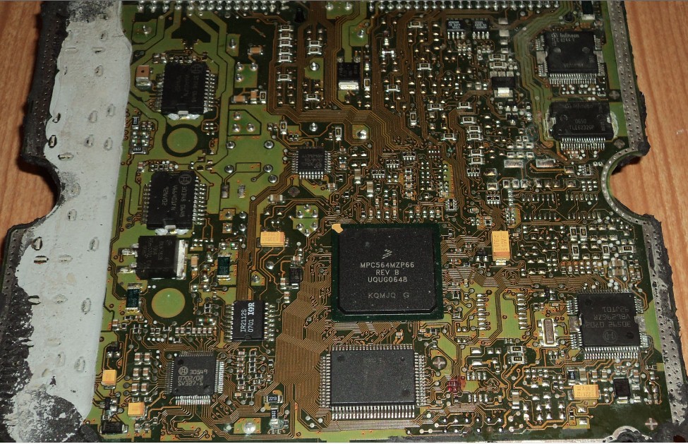

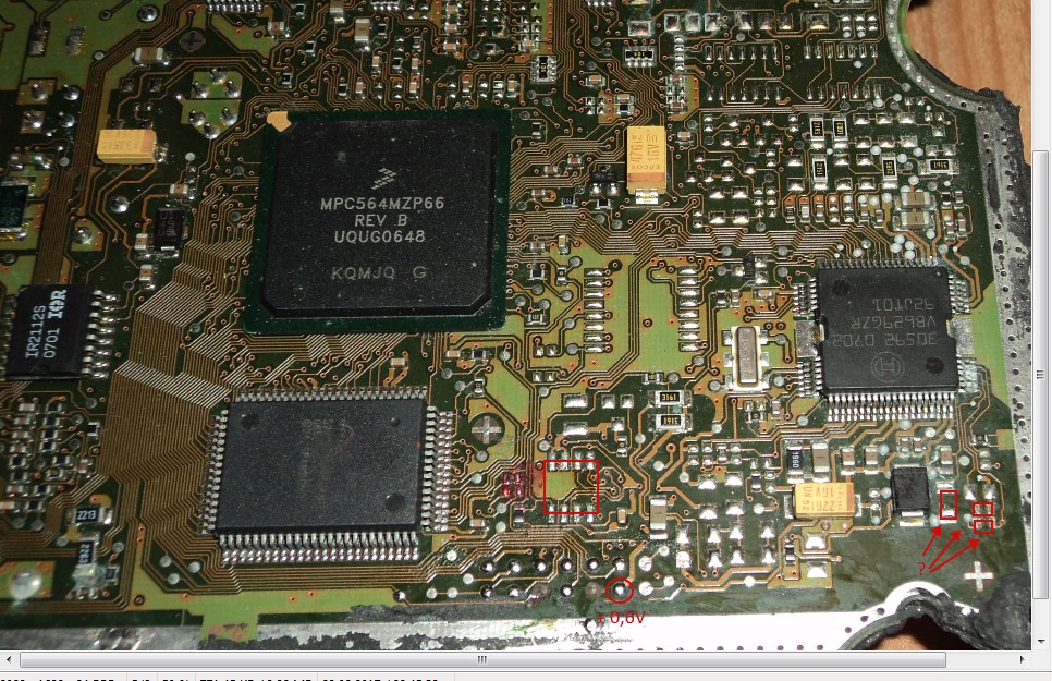

  13. Здравствуйте, взял поглазеть у владельца Крафтера такой же нерабочий блок на предмет возможности восстановить или на предмет полезных з/п. При осмотре уже не радужные перспективы обрисовались. Окислы под разъемом (вода или тосол), обгоревшие ножки TLE6244, отсутствующая иипромка (95320), отломанные (видимо при вскрытии) у края платы смд-шки (резистор и наверно пара кондеров), ну и вырваны пара БДМ пятачков. В общем блоку норм досталось. Подал с БП ограниченное по току напряжение - КЗ нет, ток потребляет при вкл. зажигании не больше 100мА, ничего не греется но на "+" ипрома и др. в этой цепи приходит 0,6В (в бдм распиновке там 3,3В подписано). Может есть у кого хорошее фото или блок - помогите опознать отсутствующие детали (помечены на фото) ну и хочется узнать что формирует питание иипромки и проца.
