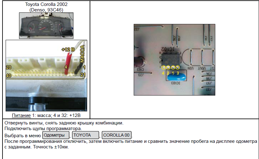

  2. Всем спасибо за участие, восстановил приборки свою и товарища приборка моя 83800-1H290, товарища 83800-1H570. Также спасибо пользователю mt1206 за дампы, взял вот тут http://www.auto-bk.ru/forum/topic/7126-%D0%B4%D0%B0%D0%BC%D0%BF%D1%8B-toyota/page-5?do=findComment&comment=70352 Восстановил также диджиком, и пробег также им поправил, всё корректно работает. В чем было дело, непонятно. Тему можно закрывать.

  5. Судя по картинке из ПО5, ничего не надо замыкать. Еще такой нюанс, при чтении/записи микросхемы приборка пикает.
