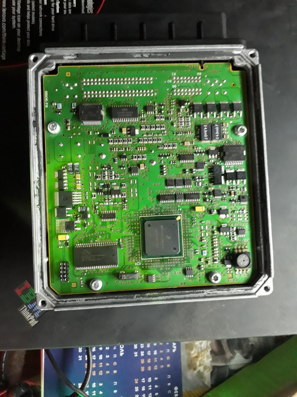

  3. Поменяли проц , сейчас читается все флэш и еепром, Блок на диагностику идёт , запуска нет , Чёт туплю немного не могу залить в него ошибку выкидывает , фул который тут лежит
  4. А там есть обд2? Надо переходник
  5. Пока ни как ( Проц ждем... Скок такие стоят ?
  6. Подскажите где ключи лежат ? На всякий с выпайкой считаю

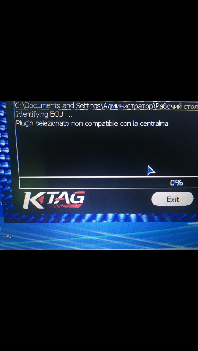

  7. Вот что пишет , версия 7.020 Сейчас поищу 6.070
  8. Спасибо !, сначала поднять надо , потом по тюнинг обратимся
  9. Клон ктага рабочий с такой версией пойдёт ? Спасибо! Все остальное уже завтра ясно будет

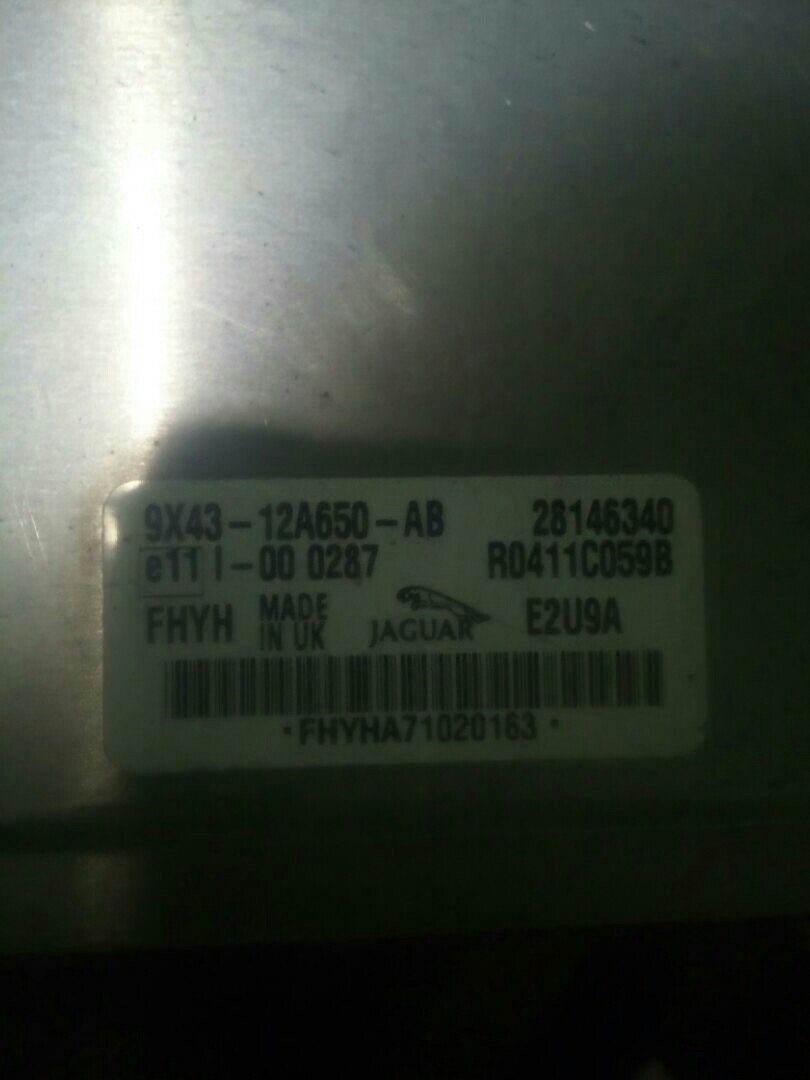

  10. Только кусок из флеши 512кб что во вложении , Да все верно , ни через форд ни через ягуар не связывается ни чего не отдаёт уже ...
  11. Хорошо попробуем , схема в мануале правильная ?

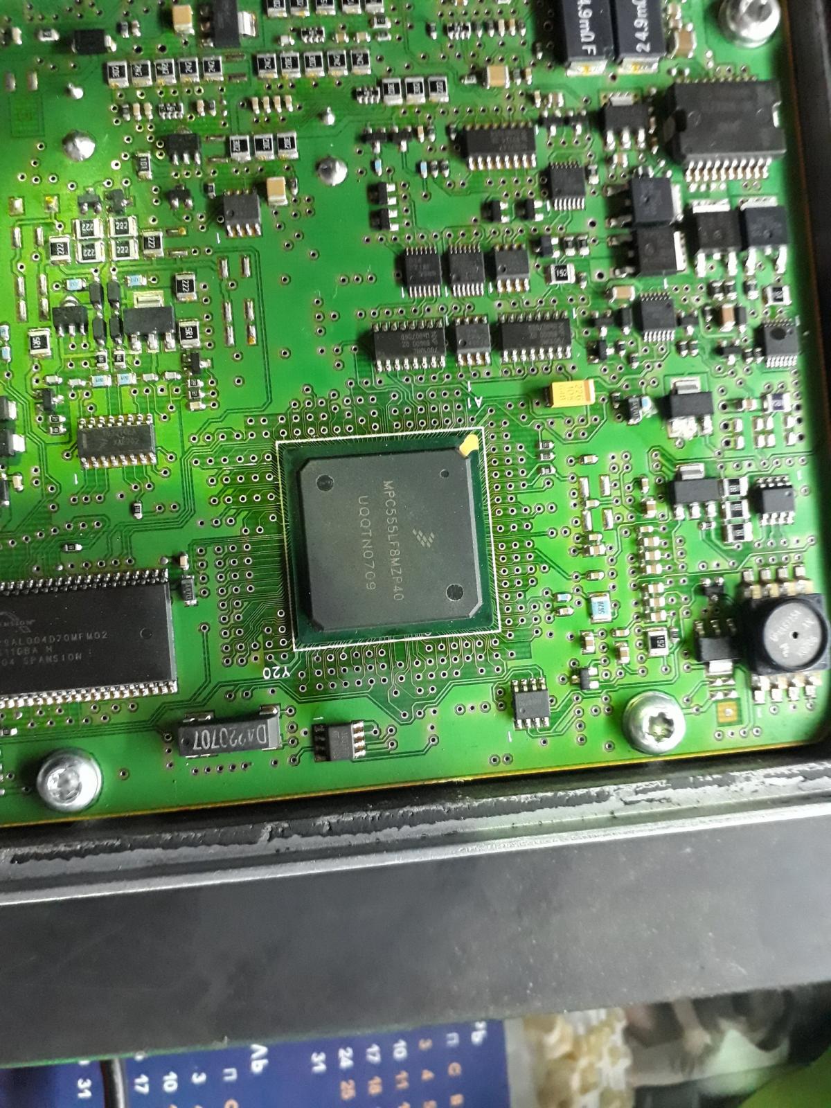

  12. Чем именно ? По Бдм проц mpc555 Принесли изначально кирпич, Поднимать надо в любом случаи , Флеш есть , еепром подскажите где , Этого достаточно будет , если потребуется замена проца Так то тачку надо стейдж егр сажу офф
  13. Нет гарантии что он не соженый, с ним история сомнительная( кто то пробовал вычитать не получилось , потом машина уздила, потом его сняли привезли разобранный цепляемся сканером уже молчит , по бдм тоже тишина , как проверить не знаю , Но на бдм площадке при подаче питание на разъем , на некоторых висит 3.3 вольта на некоторых земля и 5 вольт ,
  14. Блок уснул при непонятных обстоятельствах, в продаже таких бу не нашёл, На связь не выходит , не читается не пишется по ни к-тагом ни бдм ни Флешь выпаеная читается , С чего начать восстановление ? Проц искать, в каком блоке такой можно проц взять, https://yadi.sk/d/R0k-xY82DIwzkA Содержимое флешки 2008 год, Можно ли такой блок каким то другим заменить ? С другим номером ?
