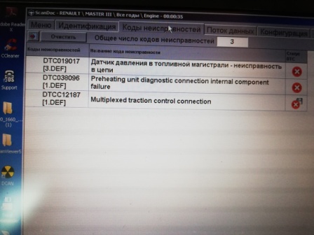

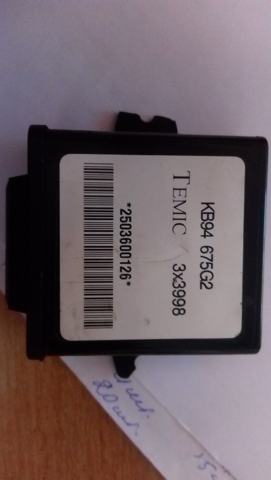

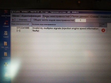

  4. Добрый день. Помогите пожалуйста схемкой ЭБУ двигателя и ЭБУ ESP, рено мастер 3_2.3TD_2013г_75кв. Блок управления двигателя не видит блок ESP по мультиплексивной сети DTCC12187, оба блока на связь выходят. Ну и соответственно в мозгах ESP висит DTCD41086 (блок ESP не видит обороты мотора).

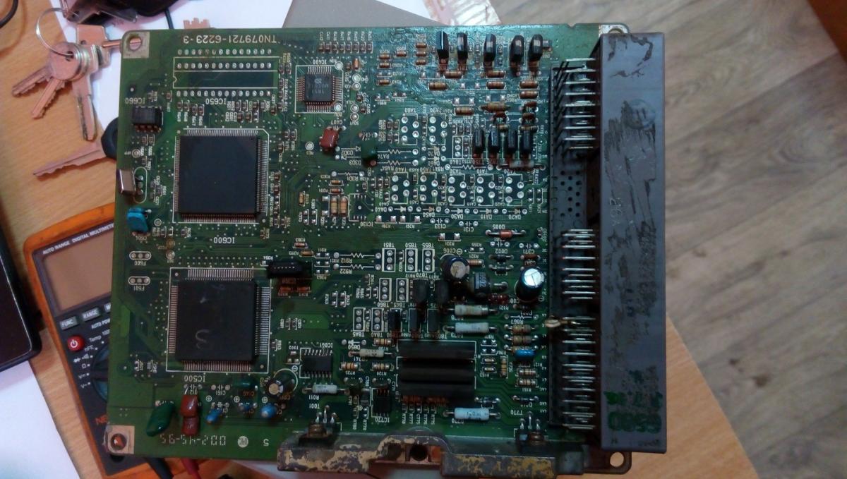

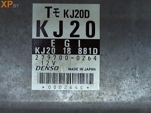

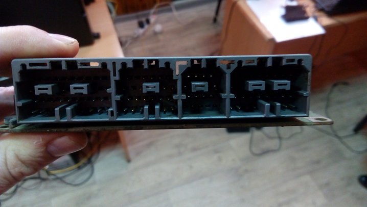

  13. Добрый день.Форд проуб 96г, 2.5б. V6, мотор поменян после замены отъездила две недели. Машину притянули на веревке уже после не успешного ремонта с диагнозом замена моторника, иммо и ключа, со слов хозяйна перестала загораться лампа иммо и машина перестала заводится (стартер крутит), после простоя минут 7-10 начинает моргать (лампа иммо.). Корпуса блока упр. ДВС нет просто плата замотана в картонный псевдокорпус. Блок иммо подключил на столе накачка вроде есть, на пин который идет на моторный блок висит +, а на пине лампы иммо появляются минусовые импульсы через 7-10мин. Внутри моторолка пайная-перепайная с маской 1Е25В. Дамп считал. Нужна схема моторного блока, питание, К-линия иммо, линия диагностики для подключения на столе. Фотки блока управления ДВС, иммо прилогаю, дамп иммо. Прошу любой помощи на кону авторитет.probe.bin Последнее фото блока управления с таким же разъемом но с мазды миления 2.3 цикл миллера.
