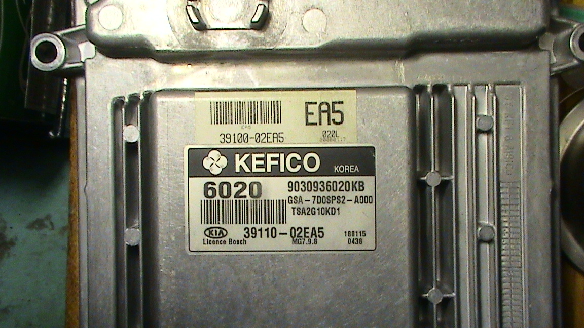

  20. Доброго времени суток! Разыскиваю серийную прошивку КОРОБКИ монинг(пиканто)2008г. TSA2G10KD1 (BOOT_S/W: BT090806 SYS_S/W: C3063301)
  21. спасибо, я имею ввиду чиплоадер последних версий 2,хх сможет или нет на столе?
  22. А в режиме "на столе" чиплоадер справится с этим MG.7.9.8?
