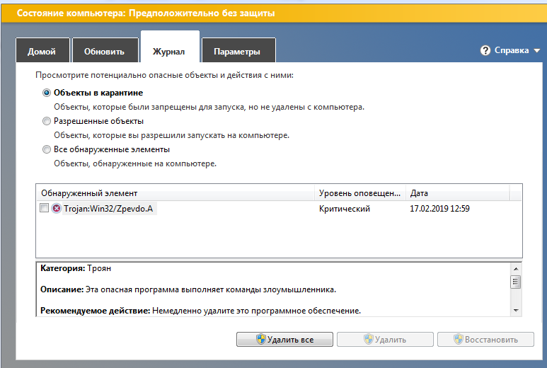

  9. Добрый день коллеги. Стояла у меня 8.3 сначала на 7Х64, все было очень хорошо. Очень понравилась. Потом установил на 7Х32, проблема была одна, не отображала значения параметров в реальном времени, ни во время подключения, ни в образах. Но главная засада обнаружилась потом. Оба компа пожрал троян Win32. Переустановил ОС, теперь открываю архив с кейгеном для 8.3, и экзешник антивирус сжирает сразу из-за того самого трояна Win32. Есть ли у кого экзешник проверенный, который с кейгеном идет?
