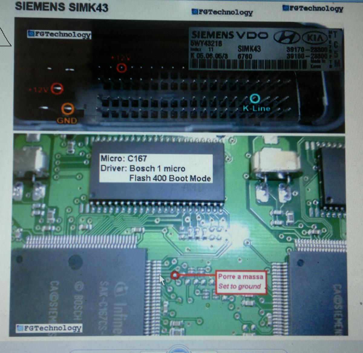

  10. да мне тож в сервисе делали мой блок почти без проблем, а сегодня с товарищем попробовали и не вышло подключиться. можете ссыль дать по хелпу или выдержку по подключению к сименсам, комбик у товарища остался.
  11. то-то и оно что подключали и как в хелпе и как на фото Спасибо за совет, с такой игрой с ЭБУ ничего не случиться? и ещё после подачи питания на блок надо 104 ногу отключать от массы или пофиг
  12. Друзья, доброго времени всем, подскажите сегодня пытались подключиться к Siemens simk43 на столе комбилоудером через БСЛ с16х с подключением 104 ноги на массу через резистор 6,8кОм и ничего не получилось. В чём затыка не понятно. может кто сталкивался? подскажите плиз.
