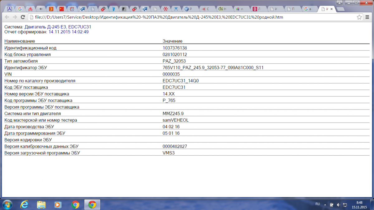

  2. Всем привет. Продолжаю тему. Поменял блок управления залил прошивку с родного блока. результат тот же: после 75 градусов начинает дымить сизым дымом общая цикловая подача резко прыгает с 8 до 11 мг/цикл и начинает скакать задонный угол основного впрыска. как побороть? прошивка S11
