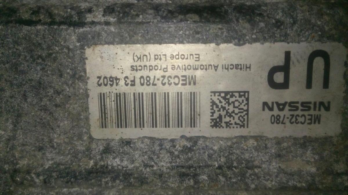

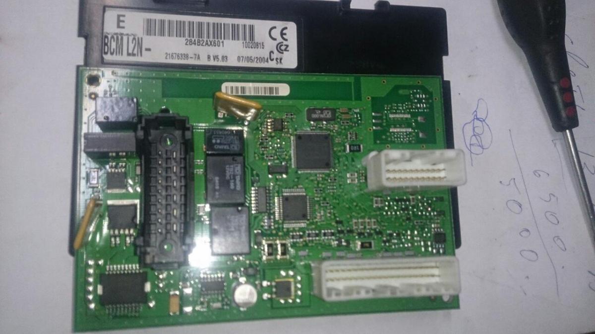

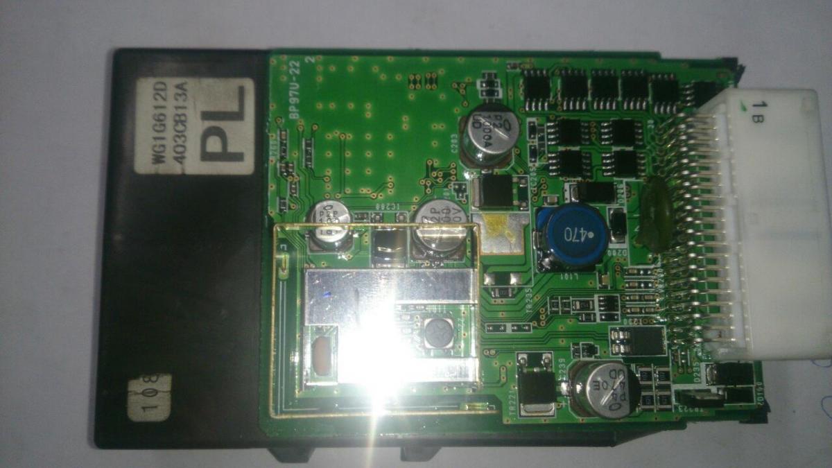

    Привет всем имеется микра дозаводились ,ключи принимает накачка происходит ,зажигание включает .Горит машинка и в блоке моторника весит Р1611.имеется Т-300+ при входе видет натс 5 просит пин 4х значный.Так как не каждый день занимаюсь рено ниссанами прошу помощи в расчете пина или востановления синхры .дампы прилогаю сильно не пинайте спасибо. микра1.rar
