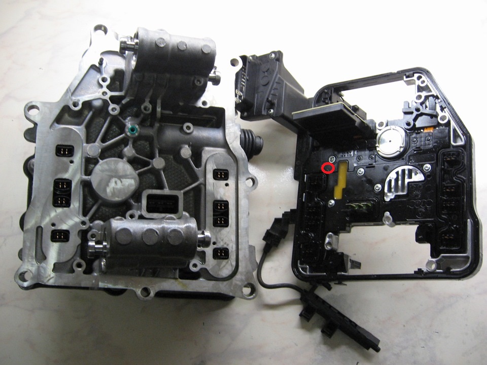

  6. авто vw b7 нет связи с акпп (перегорает предохранитель)причину нашел как-то получился "коротыш" в этом месте выдул вычистил - блок на связь вышел (замыкание пропало) видны 2 дорожки вопрос чем заклеить??? чтобы был термостойкий и маслостойкий кроме поксипола на ум не чего не приходит может кто сталкивался подскажите
