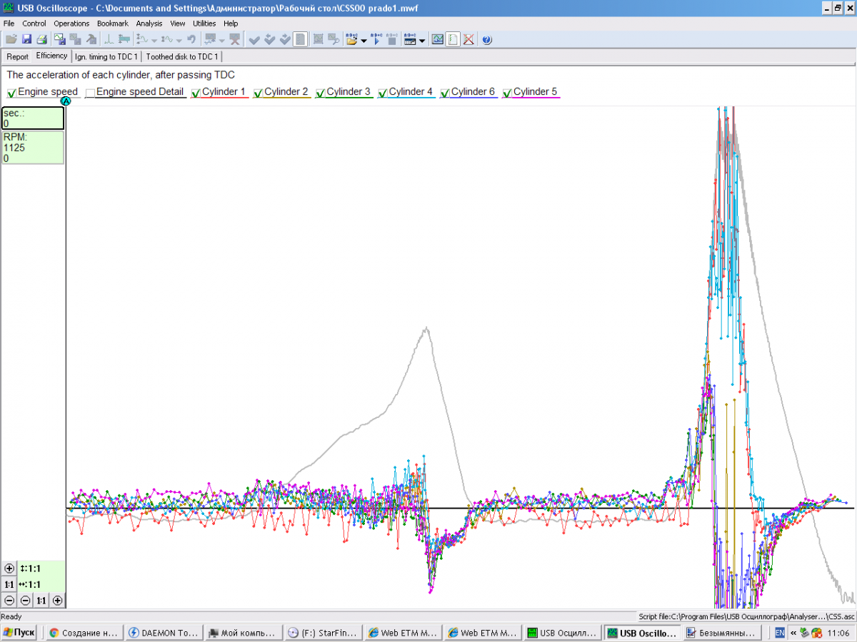

  9. Здравствуйте, в общем есть автомобиль Prado 4.0 v6 ,бензин/газ. На холодную заводится не с первого раза, иногда глохнет спустя 10-12 сек. после запуска. Что было проверено: давление топлива 3.2 Бар, компрессия по 12 Бар, ошибок нет, метки ГРМ в норме. Есть подозрение на клапана , снял осциллограмму с ДПКВ и прогнал скриптом CSS. По результатам вроде бы подвисают клапана в трех из шести цилиндров, но хотелось бы подтвердить результат, так как нет еще большого опыта по работе с этим инструментом.
