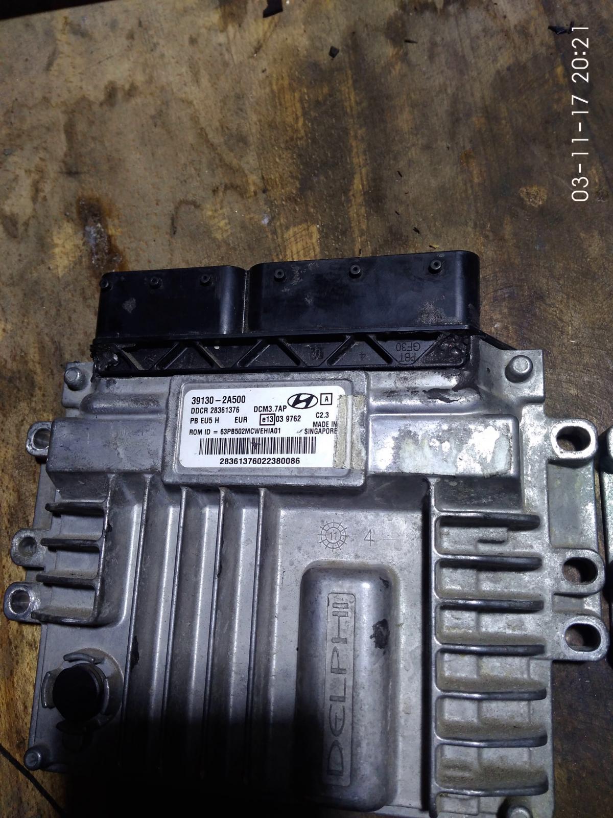

  3. Оригинальный блок блок с разборки
  4. Прошивка оригинал и правленая Прошивки.zip
  5. Всем привет. Прошу помощи с блоком DCM 3.7ap Hyundai I20 2012 года 1,4CRDI. Задача стояла отключить програмно EGR и сажевый фильтр. Блок делал на столе K-tag(Китай). Разобрал блок полностью запаял с обратной стороны перемычки согласно мануала, прочитал, записал правленый файл не снимая перемычек. убрал перемычки, установил на машину. Стартер крутит машина не заводится, висит ошибка P1670. Залил Backup, тоже самое, потом выяснилось что заливать нужно без перемычек, попробовал- ничего. Пробовал зашивать оригинальным прибором- результат тот же. Решил что повредил блок при разборке. Заказал другой, блок пришел с таким же номером но процессор уже стоит другой. Соответственно зашить имеющийся Backup не получается. Подскажите как быть в этой ситуации? Процессор родного блока R5F72513BG Блока с разборки R5F72544BG
