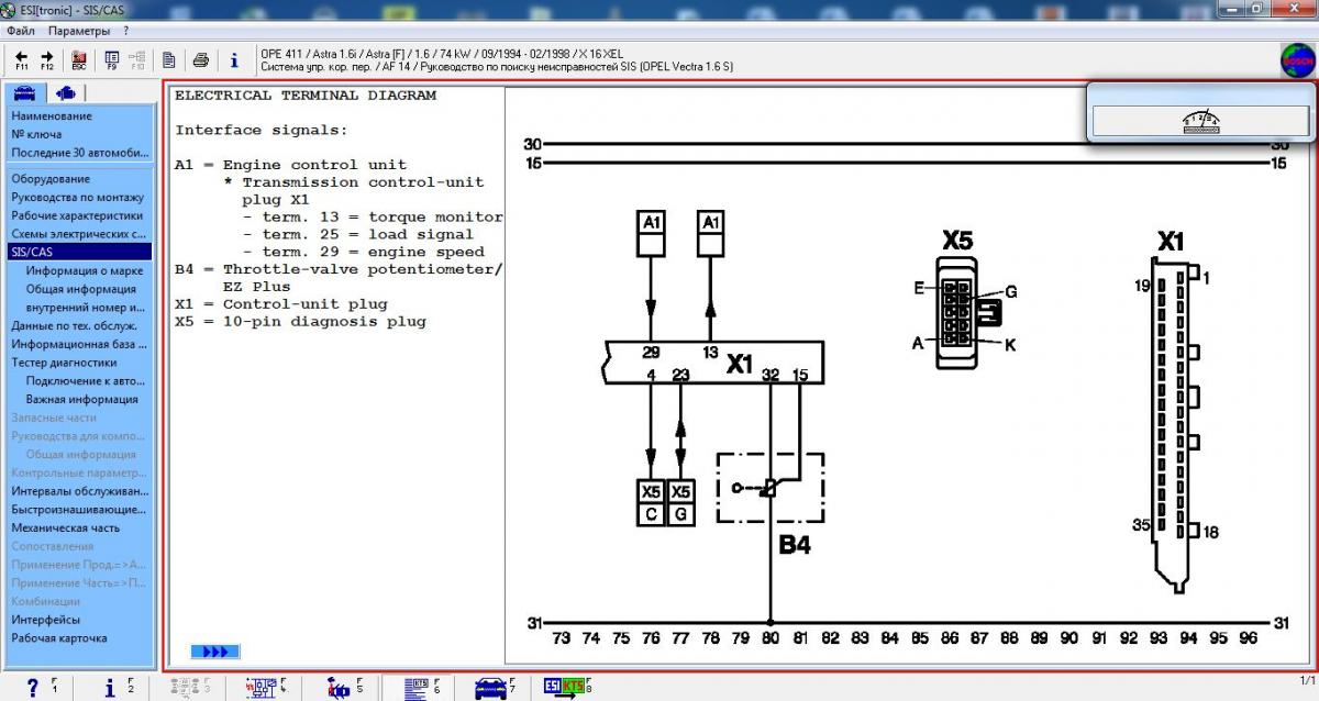

  19. Подскажите пожалуйста, не могу победить. Nissan Qashqai, 2014, SRS сработал. Креш стёрли, подушки обе поменяли. Вместо натяжителей ремней поставили резюки на 2,5 Ом. Все ошибки ушли, кроме b1182(второй натяжитель ремня безопасности водителя), под ковриком водительского сиденья нашёл ещё один натяжитель, ставлю тот же резюк, ошибка не стирается, провода до эбу звонятся. При разрыве цепи других натяжителей появляются другие ошибки, при восстановлении цепи, ошибки исчезают. Может номинал другой нужен?
