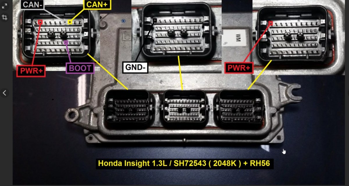

  16. Не вижу какой там у тя проц.... но может вот эта картинко подойдёт
  17. Коллеги, подмогните!Нужна распиновка подключения на столе к разъёму (не внутрисхемно!)Honda Accord 2008MT 2.0 MatsushitaSH7058Версия ПО: 37805-RL2-G530EBU : 37820-RL2-G54На другие версии нашёл, на этот никак....
