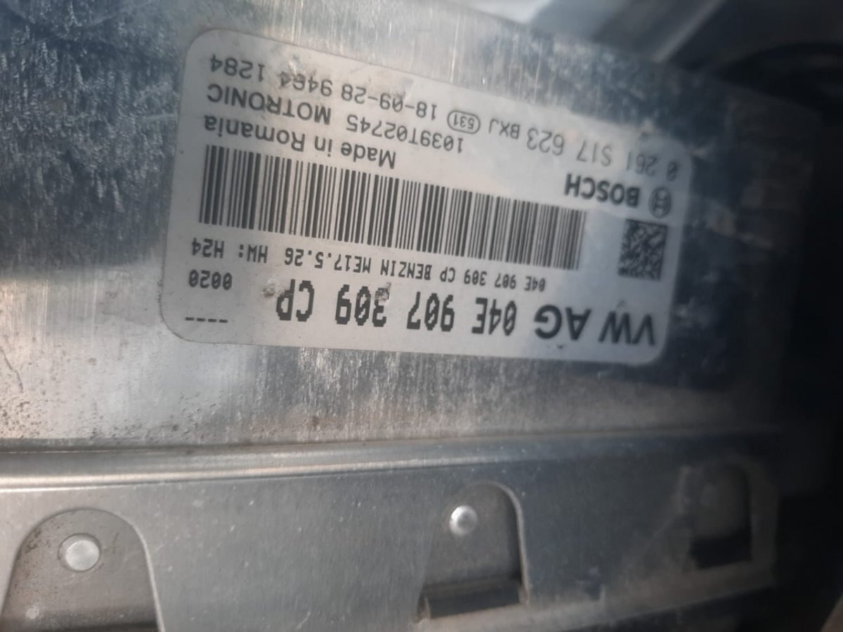

  1. Собственно не включается 2 скорость вентилятора даже если снять разьем с датчика температуры,проверена проводка от вентилятора до релейного блока,и от релейного блока до эбу(релейный блок тоже подменялся заведомо рабочим),сам вентилятор работает и 1 и 2 скорости при подаче питания напрямую,есть предположение что проблема в эбу, ищем мастера в Краснодаре, который сможет вскрыть эбу,проверить и при подтверждении проблемы отремонтировать,присутствует постоянная ошибка в эбу p048100
  2. Собственно не включается 2 скорость вентилятора даже если снять разьем с датчика температуры,проверена проводка от вентилятора до релейного блока,и от релейного блока до эбу,сам вентилятор работает и 1 и 2 скорости,есть предположение что проблема в эбу, ищем мастера в Краснодаре, который сможет всрыть эбу,проверить и при подтверждении проблемы отремонтировать
