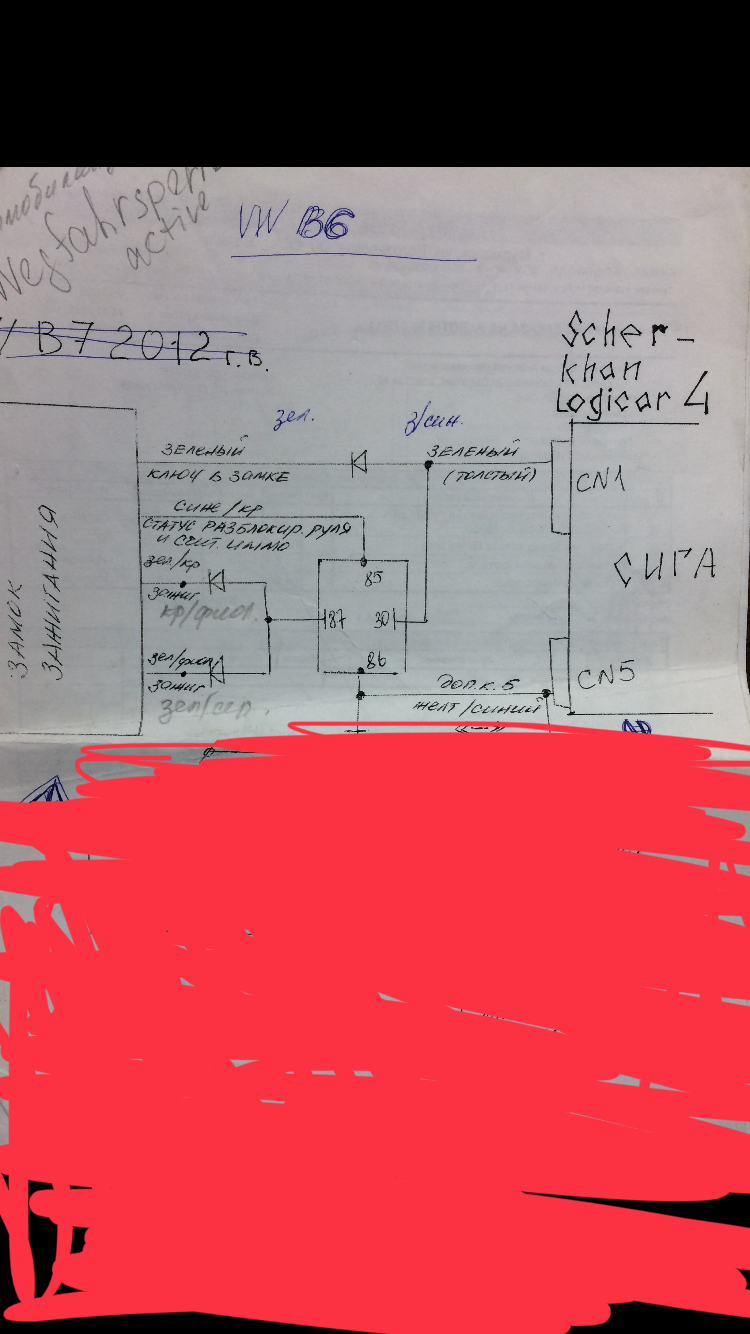

  5. Диодная развязка правильная? А точнее направление диодов! Потому что при таком направлении, поддержки зажигания не будет.
  6. Друзья не могу добится стабильного автозапуска! Суть проблемы в том что поддержка зажигания стабильная(програмная нейтраль) (passat b6 МКПП 2007) а вот запуск через раз, иногда выдает ошибку о том что нет нейтрали(завязана на ручник) и соответсвенно не заводится и даже не включается зажигание. КАН подключал к климату. Автозапуск бесключевой. Подключал цепи запуска по схеме приведенной ниже. Меня напрягает диодная развязка, где то я что то упустил.
