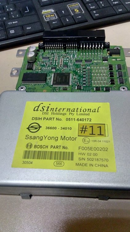

  3. SSangYong 2011года дизель, спорадические ошибки, адаптацию АКПП не делает, после сброса ошибок подвисает до перезапуска. Подскажите как обновить, поменять, перезаписать ПО.
